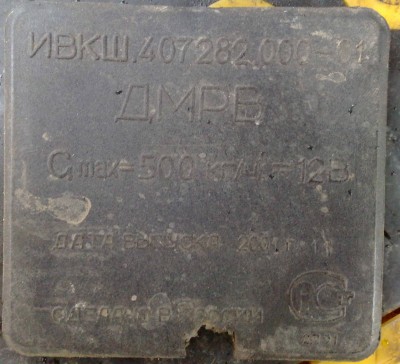

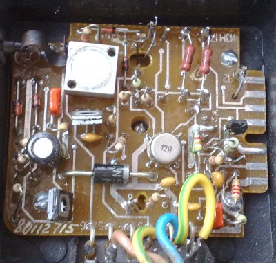

вот схема
Комментарий к файлу: это крышка

схема идентичная полностью, так что можно просто поставить любой подстроечник (до 470 Ом, максимум 1кОм) в разрыв резистора (тех 2х спаяных, зеленый и полосатый), который справа от микросхемы в металлическом корпусе.

два параллельных которые, отпаиваешь например верхний вывод (который рядом с двумя красными резисторами), и подключаешь туда подстроечник одним выводом, а вторым - к отпаянным резисторам и все.
регулировать надо конечно - включаешь зажигание и крутишь резистор, чтобы выставить 1.25В (если не ошибаюсь в значении... надо проверить). Все, закрываешь крышку и наслаждаешься.
если появляются провалы - можно чуток поднимать напряжение, пока не пройдут.
НО(!!!) при исправной топливной все должно работать со стандартными значениями, просто такой МАФ позволяет изголяться и диагностировать некоторые неполадки, регулируя качество смеси.

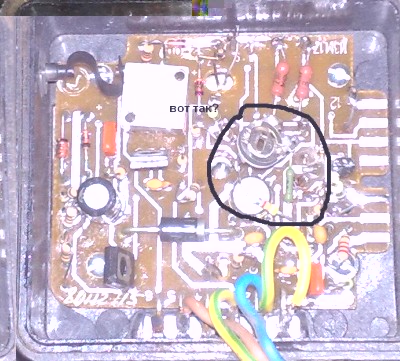

спаял, посмотрите так, нет?

не ,не так.
там спареные резисторы,вместо одного,надо оба резистора отпаивть и в разрыв между платой и обоими спаянными резисторами переменник впаивть

Понял, спасибо, переделаю.
Но в принципе и так регулируется выходной сигнал.

он регулируется, но в таком варианте можно слишком сильно поднять, вплоть до сгорания нити.
а если с обоими резисторами - то поднять выше 2В на ХХ не получится, что служит неким предохранителем :)
