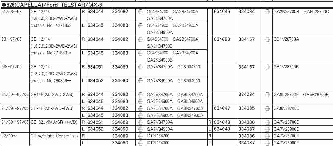

Собственно посмотрел в каталог каябы. Обратите внимание на 2 нижние строчки: With hight control susp. (susp.=suspention). Можно предположить, что существуют ГЕ с регулируемой по высоте подвеской.
kyb.jpg [ 57.99 | Просмотров: 1950 ]
А на микробе есть вот такое сообщение, касаемо пружин.
http://mikrob.ru/viewtopic.php?p=398834 ... b0#p398834

есть разница по шасси: до\с номера 280356, до\с номера 271863. В чём разница так и не понял, но она есть!!!! себе KYB поставил, "задралась" задница, да и морда поднялась!!!!
