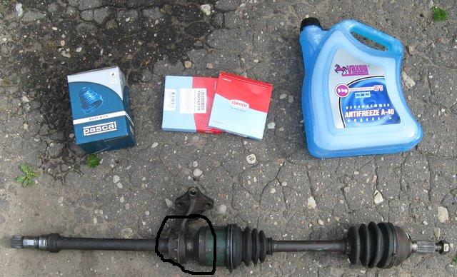

да я обвел то соединение где у меня болтаеться вот та груша(она болтаеться вверх вниз очень сильно).. вот об этом речь шла всю тему.. простите что всех так напрягал не силен пока в этом ну я разберусь -обещаю..
народ а что бензиновая коробка что дизльная одинаково??эти валы подойдут?
и помогите найти тему там где замена описанна.. пожалуйста
У тебя просто там подшипник развалился

не подшипник более менее сама эта груша болтаться на валу.. взял приварил ее... будет бегать иль не как думаете?

inFinius писал(а):
Почему не будет?Эта груша все равно же крепиться стопорным кольцом..
тебе этого может хватит на месяц, может конечно и на больше, у всех по разному, но сварка сама по себе плохо держит на скручивание. И вот самое главное ты испортишь вал который даже б/у сложно найти, а новый отдельно не найдёшь

все сварил ,собрал,поставил, заметил одну вещь.. когда колесо вывернуто плностью влево то идет какой то гул как будето гудит подшипник? некто не стлкивался с таким?
Приварить ШРУС нужно строго соосно в промвалом, чего без выпендрежей сделать почти нереально. Вполне вероятно, что гул от этого.

У меня шруз приварен к внутренний гранате на Х9 уже второй год пошел и хоть бы что ! 8)
