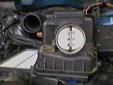

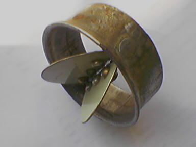

СергейА, спасибо за инфу ,подумал я и наваял сегодня сей чудесный девайс ,:P ,и уже поставил :!:
rashodomer + pribambas.jpg [ 37.26 | Просмотров: 5627 ]
hlopushka3.jpg [ 11.69 | Просмотров: 5628 ]
hlopushka.jpg [ 16.69 | Просмотров: 5627 ]

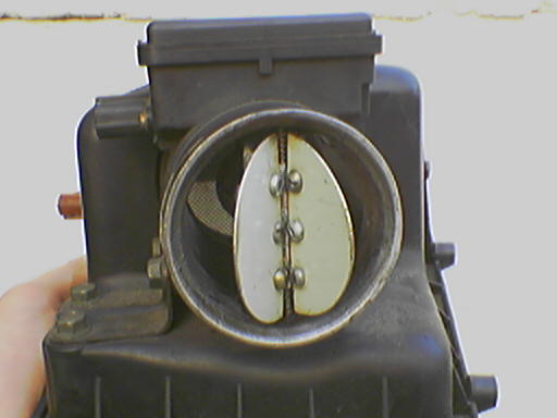

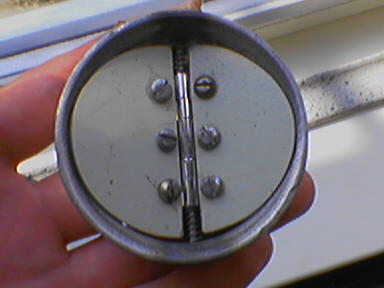

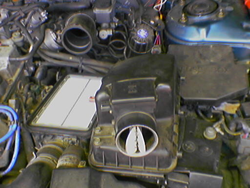

продолжение :P
050415_193958.jpg [ 21.77 | Просмотров: 5634 ]
050415_193833.jpg [ 38.8 | Просмотров: 5631 ]
rashodomer+pribambas2.jpg [ 20.48 | Просмотров: 5628 ]
15 апр 2005 22:22
динамическая это типа металической пластины буквой V которая закрывает измерительный элемент ДМРВ.
да,забыл сказать-эта самая пластина ( V ) стоит за подвижными лепестками :wink:

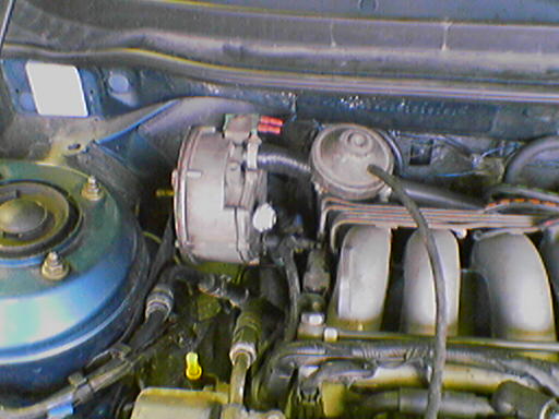

Переставил я газ,может кому будет интересно прочитать мой опус :wink:
Ну,вот значит уже неделю на газу катаюсь :!: Имплантация установки произошла успешно,про расход пока ничего сказать не могу,ещё не установил.
По поводу приёмистости,да упала конечно,но не на столько,что-бы отказать себе в удовольствии залить литр по 0.266 Ls вместо 0.54 :!: :!: :!:
Поскольку я это оборудование окупил ещё 5 лет назад и сейчас сам переставил,с точки зрения экономической целесообразности это 1000% выгода :smile: :!: Двигло работает очень ровно,обороты просто идеальные,компьютер здорово держит,причём и без компа одинаковые,что на бензине,что на газе.
Никаких эмуляторов-симуляторов не ставил :lol: ,форсунки отключил откинув плюс(всего один общий провод в блоке реле и предов),
топливник работает всё время,обеспечивая моментальный переход с одного топлива на другое.Чтобы во время работы на газе до минимума понизить давление в обратке,поставил дополнительный вакуумный клапан для подачи разряжения на топливный регулятор.С лямбдой пока-что проблем не обнаружил,никаких ошибок комп не выдаёт-всё супер :!: Смеситель щелевого типа с пулей,установлен на дросселе.
На расходомер поставил обратный клапан(на фото выше) и хлопушку вместо резонатора.Завожу только на газе,что холодный,что горячий -один фиг без проблем :!: Если вдруг надо ну очччень быстро куда нибудь улететь,просто щелкаю тумблером на бенз,а потом обратно на газ-красота :lol:
Единственно пока не разобрался как на ГЕ реализовано управление опережением зажигания-датчика детонации-то ведь нет :!:
Вот,пока всё,если кого заинтересовало что-нибудь,спрашивайте :wink: :idea:

Вот теперь,отъездив с весны на газе 5 тыс км.кое-что вырисовывается!
1.Расход -по городу 11-12 литров
2.РАСХОД ПО ТРАССЕ - 8,5-9л.(85-90км\ч) !!! и 11 л. при (110-120км\ч)
Приёмистость -субъективно даже лучше,чем на бензе,а крутится двигло просто великолепно!
Поменял смеситель,был щелевого типа ,с пулей посередине,поставил с оверстиями по диаметру и с большим проходным сечением.
Обманул штатный комп-поставил связку: потенциометр+реле,и обороты ХХ на газе теперь регулируемые,выставил- 850 об.
Получил сертификат и зарегистрировал в ЦСДД :!:
Теперь езжу и радуюсь :P: :!:
