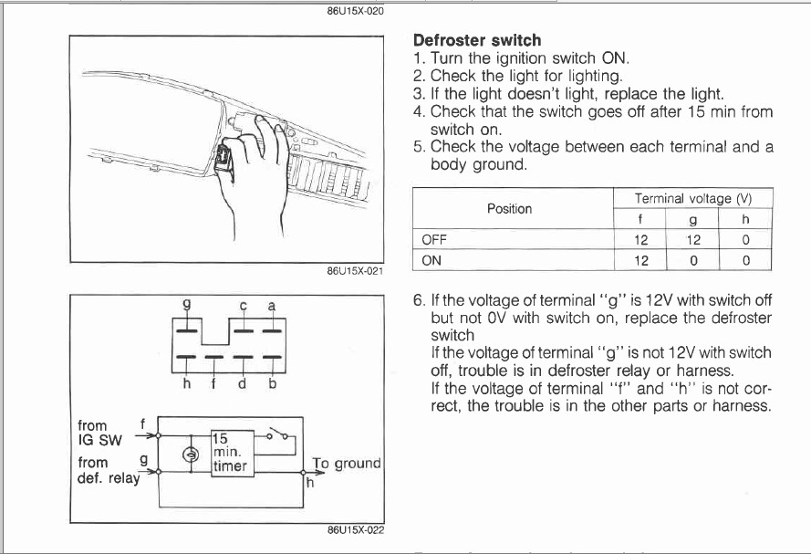

А как на GD эта кнопка снимается??
 Заголовок сообщения: Re: Mazda 626 GE:обогреватель заднего стекла, проблема | мазда (mazda) форум
17 окт 2014 21:55
Сообщений: 1353
Автомобиль: Demio
Баллы репутации: 46
Если сможешь залесть рукой, то покачивая вытолкнуть из панели. Впротивном случае снять панель, тогда вытащить будет удобней.
