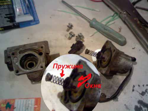

Сейчас промыл ДЗ, разбирал РХХ, все нало в нагаре, все почистил, собрали на герметик... Теперь новая проблема :( , машина как прогревается, обороты скачут 1500-2000, знаю что тема мегабаянная, думал сначала тоже что пробка, полчаса выгоняли, задрали перед машины наверх, уже и радиатор прогрелся, и нижний патрубок а результата ноль... Что может быть не знаю, собрали неверно или подсос где то?

1500 -2000 это скорее всего пробка но может и собрал неправильно ..
я вот собрал тоже неправильно тоже высокие обороты были где то 2000 на фото клапан в котором я накосячил

Ну а чеж пробка так долго не выходила, и обороты нагонял, держал долго 3000.... Собрал вроде бы правильно, вот только собирал на герметик, когда вот ту вторую деталь, что у тебя на фото на заднем плане крепишь к ДЗ, там по всем стенкам нужно герметиком намазать, вот я и думаю что мог где то герметик вылезти и что то там забить... Из за подсоса не может быть нигде?
