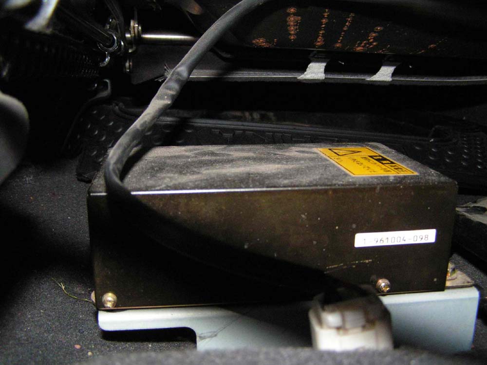

А все-таки это не блок управления подушками.
Проводочки к сиденью идут просто из пола.
А в ящик приходят провода в оплетке черной изолентой!?
Может и правда усилок?
PICT__734.jpg [ 69.82 | Просмотров: 3501 ]

сдается мне, что это вещь левая. ты ее отключать пробовал?
19 июл 2004 16:04
А оно подключено без разъемов, во всяком случае я их не смог ни увидить, ни нащупать :(
19 июл 2004 16:13
во как... это похоже на мину замедленного действия :smile:

К подушкам эта фиговина никакого отношения не имеет, адназначна! У меня тоже такая стоит под сиденьем, а никаких подушек или там преднатяжителей на GD не было в принципе, по-моему. Мистика... :beam:

вчера специально заглянул под сиденье, никакого блока нет, но зато есть провода выходящие из пола, соединенные через разъем и делее уходят куда-то. Может это все таки усилитель мощности?

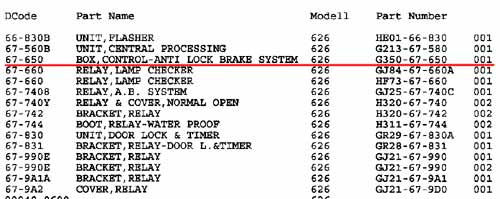

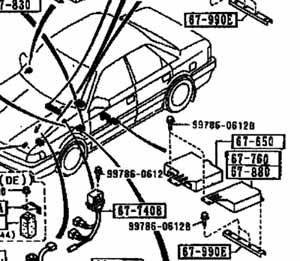

Ежели верить EPC, то это контроллер ABS. По крайней мере, на моей машине :smile:

А он у тебя подключен как? У меня жгут проводов в доморощеной оплетке (типа изолента). Для АБС как-то несолидно

Не, ребят, а нафига АВС-ке вентилятор. По логике вентилятор ставят туда где греется, а чтоб грелось, надо мощность хорошую через ентот ящик прогонять. Ни АБС и мозги такую мощность и близко не требуют. У меня усилок в машине на 200Вт и то без вентилятора. А вентилятор то хоть работает когда машина заведена? Ну прям шайтан-коробка!
О!!!! Понял... Это МСРП!
:ukliam: Справка: МСРП - магнитный самописец регистрации параметров полета ;), в простонародье - Черный ящик!
Такие на самолеты ставят, правда они оранжевые и круглые :lol:

Вот что нарисовано в EPC
abs2.jpg [ 23.08 | Просмотров: 3434 ]
abs1.jpg [ 18.38 | Просмотров: 3431 ]
