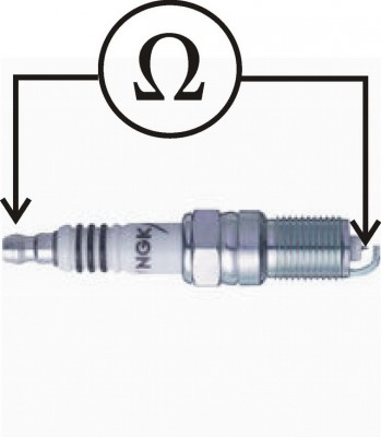

таким образом проверяется сопротивление изоляции свечи
сопротивление самой свечи проверяется так: одним щупом омметра становишься на центральный электрод, вторым - на хвостовую часть свечи
SparkPlug.jpg [ 122.55 | Просмотров: 796 ]

Попробовал иничего не смог померить. Для свечи да нужен Килоомметр. домашний до 2 Ком.
Провод на 3 цилиндр мерил - 6.4 кОм на 30 см длини. Опять ето мне ничего не говорит.
Купил новие провода и свечи и вит 200 км проблем нет. Пу-пу-пу
Там на метр считать надо, вроде вообще нормальное сопротивление

Я тоже так подумал, на метр должно бить 16 Ком. Но почему тогда на етом цилиндре 3 свечи сгорели за 2 дня!
А теперь уже 4 дня с новими проводами ничего нет. Пусть всегда так будет
