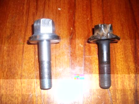

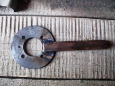

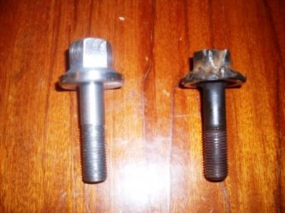

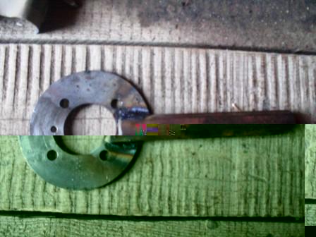

привет я тоже с этим болтом три дня возился,вылил целый баллон vd-ки купил МАСЮ на ней уже был такой болт весь издолбаной зубилом,по книге заказал спецключ токарю знакомому спасибо ему,см.фото и тогда о чудо я его сорвал,а потом он от руки пошёл.Натягивать ГРМ только под усилием пружины она должна быть 71 мм,это на z5 1.5 16v и затягивать рожковым ключом без напрягов он же походу кручения движка болт тоже токарь выточил

это штука спец ключ? вставте вороток и крутаните стартером -и всё откручиваеться-никаких последствий нет

У меня стартером ничего не откручивалось,сколько не пробовал.Только с помощью нагрева удалось.А вот ключик для удержания шкива,это опасное дело в данном случае ПОМОЕМУ.Мне кажется есть вероятность сорвать или погнуть болты крепления шкива.Уж больно там нагрузка большая.Возможно я и не прав,но делать так не стал. :)
