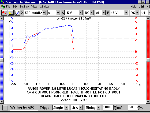

Напряжения расходомера на ХХ в норме, а когда на газ жмёшь что там? Должно быть что то похожее (я имею в виду этот всплеск, провальчик и т.п., а не абсолютные значения напряжений):
range_ba.gif [ 15.67 | Просмотров: 1614 ]

Это я kirusha27 сказал - у него нет :) А тебе копать в состав смеси. TPS и MAF надо не только на ХХ проверять, но и на оборотах. Посмотри напряжение полностью открытого дросселя и характеристики MAF при добавлении газа. Ну и газоанализатор никто не отменял...

Единственный 100 процентный вариант на мой взгляд — поменяться с заведомо рабочим, делов на пять минут.
Можно еще померить сопротивление на проводах, подробнее описано в книжке. У меня не получилось.
Либо разбирать, брызгать на нить (если там нить) карбклинером каким нибудь, чистить и ставить назад. Я свой оживил именно так, на нем был густой темный налет.

А еще с помощью осциллографа или приблизительно с помощью цифрового вольтметра. Осциллограммы под рукой нет, если на пальцах, при прогазовках должны присутствовать ощутимы всплески, а также совпадение значений напряжения сигнала на хх и оборотах.
