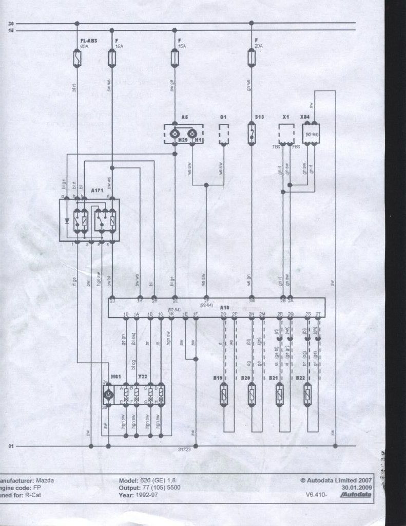

 Заголовок сообщения: Re: Комп в 626 GE | мазда (mazda) форум
25 мар 2011 15:57
Схема АБС ГЕ
В19, 20,21,22 -датчики.
Комментарий к файлу: схема АБС
