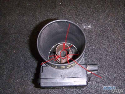

Кстати о "птичках"......вчера снимал корпус воздушного фильтра,осматривал датчик температуры воздуха(сопротивление его 90кОм при температуре +7) и датчик расхода воздуха.
В датчике расхода воздуха есть вот такая хрень:см.фото.
(массометр)___.jpg [ 162.52 | Просмотров: 2569 ]
Я эту хрень отломал,нечаянно......Кстати,усилий почти ноль,а она отламалась!!! Народ,эта хрень жёстко вертикально стоит или эластичная???

3D_Max
ну что можно сказать - угомонил ДМРВ!!! беги за новым или б/у :o

25demid писал(а):
3D_Max
он же ааахренеть как дорого стоит! б/у 6000р.
а как себя поведёт машина без ДМРВ?

3D_Max
не заведется, либо если заведется раза с 4-го, то обороты будут бешаные и глохнуть сразу! помоему так
