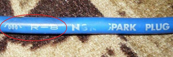

Снял тут с другого мотора нжковские провода, померил сопротивление и чего-то 16кОм у меня не выходит, сопротивление меньше, на проводе есть какая-то маркировка, если это сопротивление 8кОм, то как раз в эти пределы сопротивление попадает. Кто что скажет, кто у себя мерил.

В принципе не важно, будет ли это 16кОм или 8кОм. Главное - есть сопротивление. Значит меньше наводки от высоковольтных проводов

Нашел старые провода, с которыми купил машину, фирма Janmor, так у них сопротивление в 20 раз больше чем у этих нжк, на самом длинном сопротивление 90кОм, это где-то 130кОм на метр. И машина ездила на них хз сколько.
