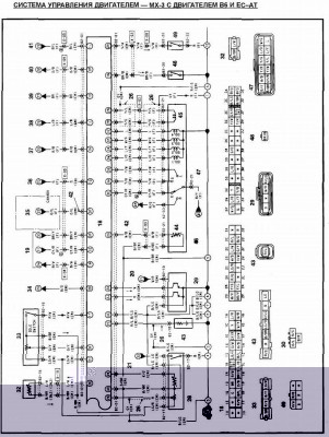

Ну тогда надо искать распиновку мозгов твоей машины, найти на ней на какой конкретно контакт мозгов сигнал с этого провода ДПДЗ должен приходить и потом всю эту цепь прозванивать. На мозгах такой контакт может называться Idle Switch. Для примера выкладываю распиновку которая у меня есть, но она для 626-ой с МКПП

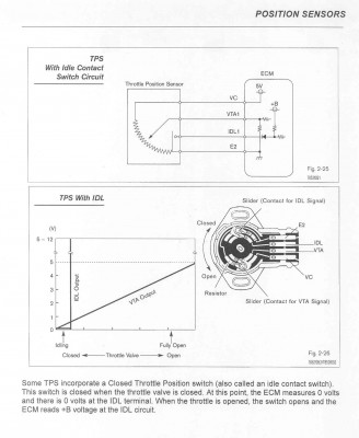

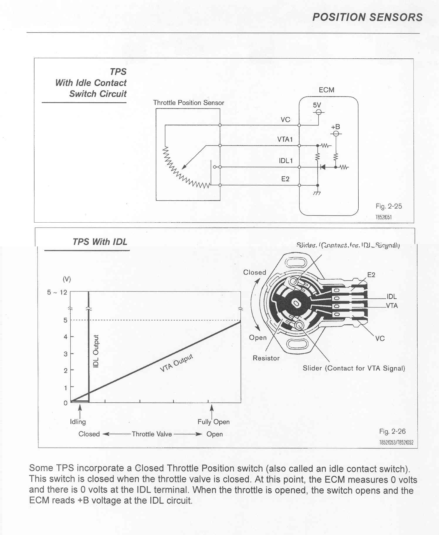

И вот еще скан с теорией работы 4-х контактного ДПДЗ. Это для Тоеты, но все равно полезно

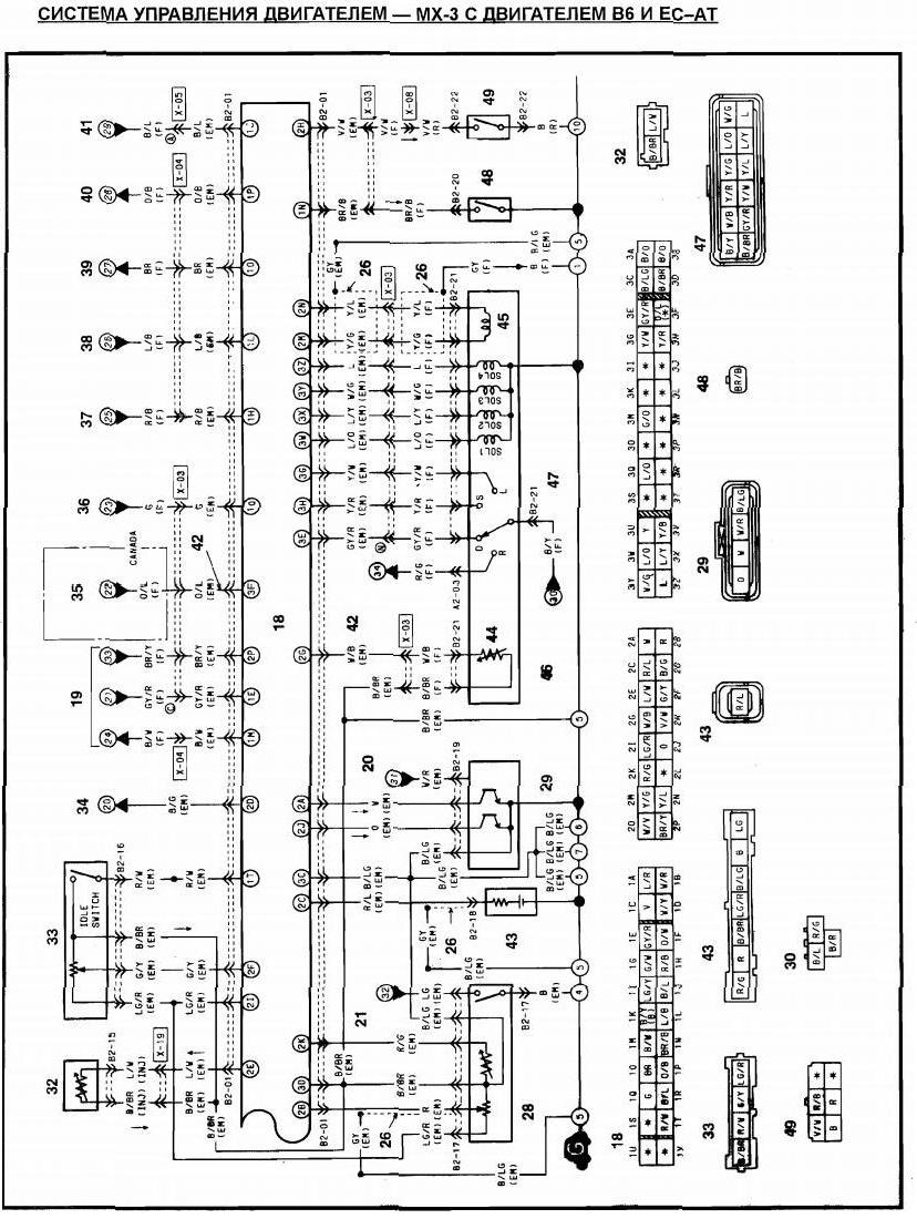

Вот нашел свою схему но разобратся мне в ней сложновато. Кто шарит подскажите куда от дпдз провода тянутся???

На этой схеме ДПДЗ - это деталь в левом нижнем углу схемы под номером 33 (с 4 контактами, внутри ее написано idle switch)

блин это я и сам понял... а куда дальше смотреть?

Сорри, это я ступил, я просто описание на русском, что ты выложил, не смотрел, а сразу на схеме начал ДПДЗ искать... А если по теме, то смотри на какие контакты ECU провода от ДПДЗ идут и прозванивай
