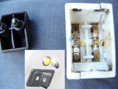

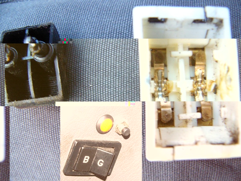

Итак все по порядку:
1.про кнопку см. картинку - это Тумблер всего 2 варианта либо эти два проводка соединить, либо эти!
2.я замыкал на аккумулятор провод открывающий газовый клапан сифонит, аж видно!
(может быть проблема в том что он не достаточно всетаки нагревается?-но ведь на улице +25...или слишком
высокое давление, но я пробовал винт дозатора закручивать почти до упора...-да и вконце концов мне пробовали поставить новый редуктор-вообще без изменения, так что думаю на данном этапе будем считать редуктор работающим:)
3.Форсунки я снимал, что бы промыть WD, пока не подал 12 вольт не пропускала...
переключается на газ практически сразу-на улице тепло же..., но по какому принципу это происходит пока не разобрался...- смущает, то что сейчас лето и редуктор на прогретой машине горячий-рука не терпит, переключается то сразу,но всеравно мгновенно глохнет...
Что делал - вынул реле бензонасоса-если его вынуть на работающей на бензине-она глохнет, замкнул цепь на +12 открылись все клапаны и повалил газ в в воздуховод, я давай крутить стартер - безрезультатно...(((
в понедельник попробую еще раз, придумаю только как диагностировать работу свечей в данной ситуации, а то боязно выкручивать, газом уж больно воняет...
(планирую с помощью стробоскопа - если будет мигать значит искрят)
Конечно есть желание сдаться и заменить все - 3000р и у меня новая кнопочка...
но, уже дело принципа!Неужели зря получал высшее техническое образование!
Вот будет обидно если какой проводок где оторвался...или коротит на кузов..
Да и есть подозрение, что при такой(если разобраться в проводах) простоте этой кнопки,
проблема решиться...
Комментарий к файлу: кнопка элементарна до нельзя!
самодельная кнопочка принудительного перехода на газ.
и лампочка режима(если горит, то в положении G работает на бензине)
z_bf112e49_.jpg [ 182.6 | Просмотров: 5008 ]
Последний раз редактировалось AlexMazda626_93 25 июн 2011 20:12, всего редактировалось 1 раз.

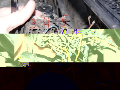

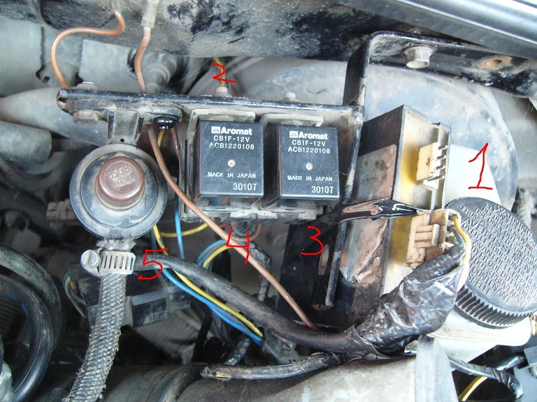

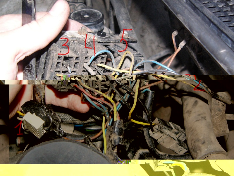

По фоткам:
1)1 мой лямбда эмулятор, а раньше управлял еще шаговым дозатором...
2)3 проводка идущие от кнопки
3)реле управляющее бензонасосом
4)реле управляющее лямбдой
5)клапан замыкается если нажать педаль газа(открыть дросель-создать разряжение)
вот про релюшки
http://pdf.pfind.ru/C/CB1F-12V.pdf
z_a554ac46_.jpg [ 190.16 | Просмотров: 5007 ]
z_5606f39a_.jpg [ 191.86 | Просмотров: 5007 ]

Внимание!
Есть идея :D
Подскажите у кого аналогичное ГБО
на фотках устройство номер 5 -
от него идет шланг в двигатель, скорее всего в пространство за дросельной заслонкой, и как я понял реагирует на нажатие педали газ:
как я продиагностировал - нажал педальку он соединил проводки,а закрылась заслоночка - разъединил...
Вопросы:
Для чего именно этот датчик разряжения нужен?!
может наоборот надо?
к чему должны идти от него проводки?

Никоглда не видел похожего устройства (5) попробуй выложить эти фото на том ресурсе что я давал ссылку. Юмбр авторитетно ответит что к чему у тебя в системе.
З.Ы. За счет разряжения газ поступает в смеситель.

KAA, я разобрался что это!
Это устройство как раз и отвечает за переход на газ при определенных оборотах!
Соответственно вопрос:
визуально осмотрите, к чему идут от него 2 проводка??
И коричневая штучка сверху это колпачок, сфоткайте или хотя бы замерьте в каком положении(на какой глубине) черная пластмасска под шестигранник - шток регулировки момента перехода на газ?
(а то я ее накрутил, и уж забыл как была до моего вмешательства :D ) - правда все равно пока все безрезультатно...

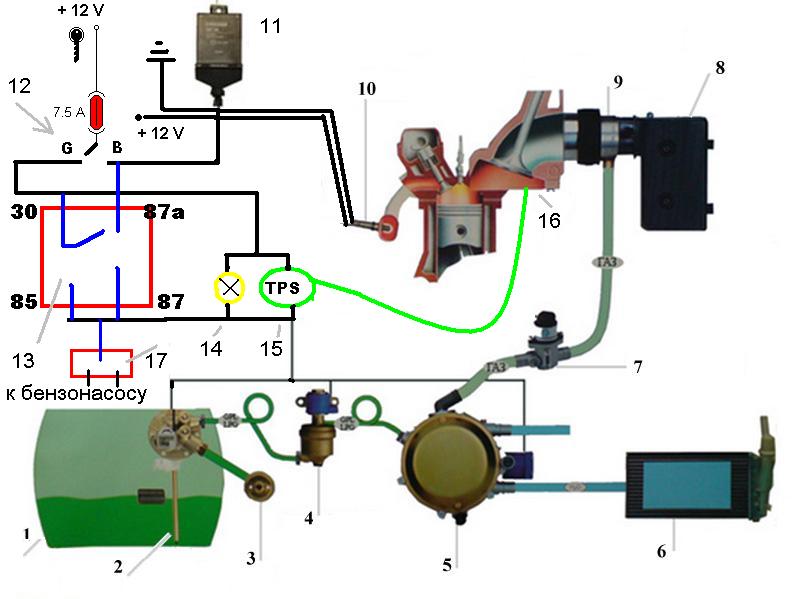

Вот полная схема моего ГБО (я думаю всетаки)2го поколения:
1-Балон
2-Мультиклапан и прочее
3-заправочный клапан
4-клапан газа под капотом
5-редуктор Stefanelli(электронный)
6-радиатор
7-шаговый дозатор
(у меня вместо него болт в трубке)
8-воздухозаборник
9-миксер
10-лямбда зонд
11-лямбда эмулятор
12-кнопка-тумблер(выбор G-газ или B-бензин)
13 - реле
14-лампочка(горит только если работает на бензине, а тумблер в положении G )
15-датчик разряжения во впускном коллекторе
(разомкнут, но если открыть ДЗ, то происходит замыкание.Регулируется штоком шестигранником-чем больше вывернут, тем больше необходимо открыть ДЗ)
у меня он продублирован обычной кнопочкой-газонешь, нажмешь и переходит на газ.
16-впускной коллектор(пространство за Дросельной Заслонкой)
17- реле размыкающее цепь питания бензонасоса

Меняй датчик разряжения. По ходу ве зависит только от него. У тебя чуть усложненное ГБО2 При включении газа кнопкой и чуть приоткрытой дроссельной заслонки газ должен у тебя всасываться в коллектор. Похоже этого не происходит. Или Дросельная заслонка неправильно отрегулирована. Если был хлопок ее могло тупо погнуть и она не совсем хорошо ходит.

З.Ы. Поправочка в схеме от контакта 87а к кнопке в режиме В идет не провод, а диод(иначе смысл тумблера бы пропал)))
