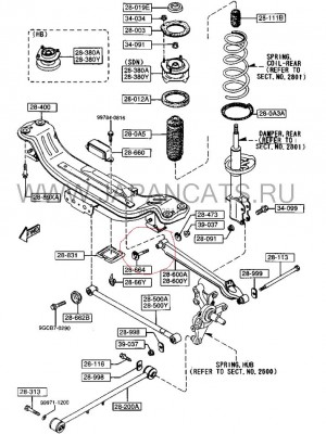

Смотрю на схему и думаю что тяга такая и должна быть, просто я наверно не понимаю как происходит регулировка, какими эксцентриковыми болтами? Объясните плиз.

лови
CImage.jpg [ 135.92 | Просмотров: 2538 ]

Благодарствую) А у меня почему то были мысли что регулируется другая тяга))
