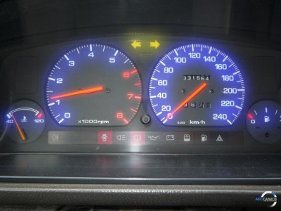

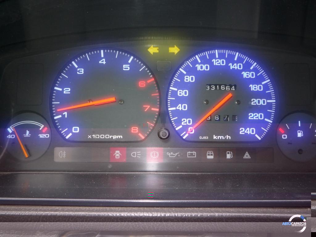

вот нашел вариант исполнения панели. Не плохо выглядит.
P1000424 копия.jpg [ 74.3 | Просмотров: 3841 ]
626 GD coupe
 Заголовок сообщения: Re: Лечим японскую слепоту | мазда (mazda) форум
20 июн 2011 19:47
:D А бензиновая стрелка пала жертвой экспериментов.
