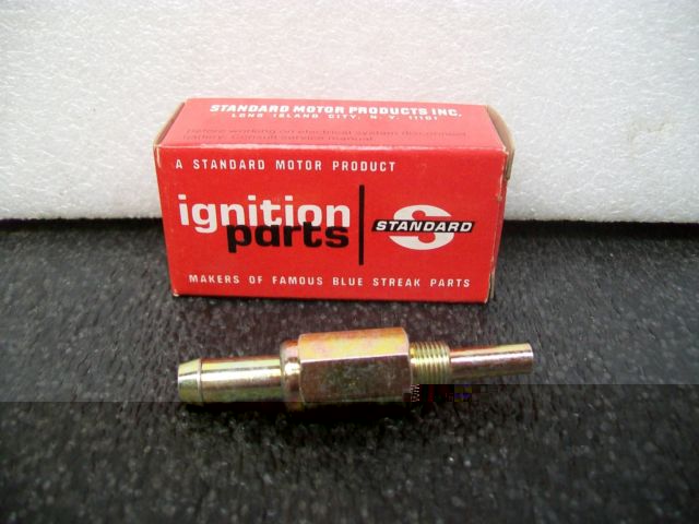

В качестве колхоз-варианта в трубку был врезан топливный фильтр от чего то там нашего (мелкий такой, с отстойником и желтой бумагой внутри) - что показательно и наглядно демонстрирует...
Итог - "масло" там есть, плавно затекает в ДЗ и разок через МАФ накапало в фильтр.
Если я правильно помню, то по этой трубке должен поступать воздух под к/крышку - в случае разряжения, а не наоборот.
Какие есть варианты избавиться от этого срача (капиталку не предлагать, не помогает))?
- заглушить нафиг эту трубку
- поставить в нее тоже клапан PCV только в обратном направлении? Чтобы воздух шел, а масло нет.
можно попробовать вот такой
$(KGrHqF,!g0E6ZhguO8DBOus2U,ZOQ~~60_58.JPG [ 48.37 | Просмотров: 2398 ]
от мицубиси. (Не угловой, металлический, рассчитан на работу в горизонтальном положении, бъется по номеру MD 041519)

Это бесполезно. Проблема не в этом клапане, а в ЦПГ. Реши проблему там и всё как рукой снимет
