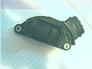

поменял катушку а искра то есть то нет думаю что комутатор RSB-52 2Y09 этот код не бьётся может кто знает другой
x_4885e8b9.jpg [ 12.2 | Просмотров: 1207 ]
