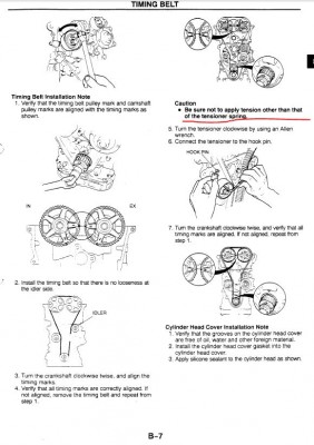

вот выдержка из мануала для 626:
.JPG
.JPG [ 94.6 | Просмотров: 1943 ]
красным подчеркнута фраза, которая переводится примерно так: "убедитесь в том, что натяжение ремня осуществляется только действием пружины"
у себя я также 2 раза менял этот ролик - всё в соответствии с руководством, не зажимался он, как не дави.
Mazda 626 2.0 USA АКПП 98г.

Нет слов одни маты! C мануалом не поспоришь.
Значит ролик кривой, хоть и JAPANPARTS!!!
