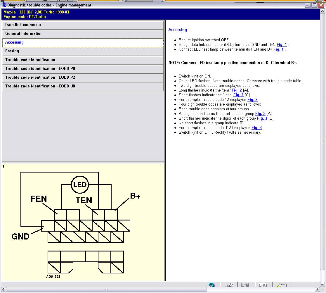

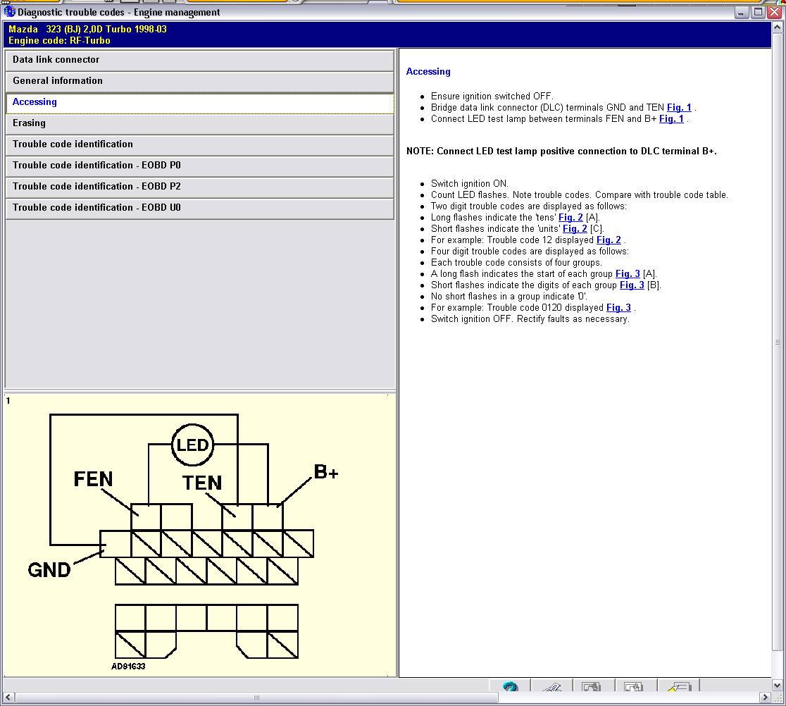

Да точно,GE!!1993 год,comprex.Как не слышал?Ты ведь вроде кому то сдесь ошибки переводил.Тут схемка есть по которой я считывал,паремычку поставил,машину завёл,и лампочка накаливания моргает.Три длинных и 6 коротких.
Комментарий к файлу: Вот как сдесь сделал,только вместо светодиода лампа накаливания моргает.

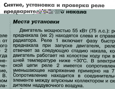

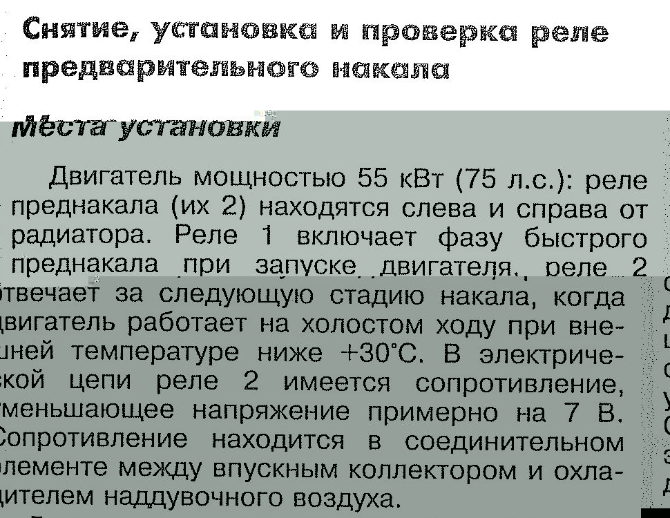

[quote="Den s"]Непохоже,если она завелась и немного поработала реле уже не на что не влияет.
Комментарий к файлу: Смотрю эта релюшка не малую роль играет,самодиагностика показала ошибку в ней.
