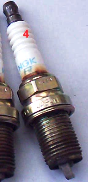

Стас, если это подделка, то я в шоке. Обрати внимание на номер выбитыйна гайке (N22A) и маркировку на металлической юбке нижней части гайки (BKR6ES | | | | JAPAN). Не похоже на подделку.
HGK.jpg [ 25.74 | Просмотров: 2691 ]

Вчера открутил свои ngk, которые пробегали всего-то 5 тыс. и блин- см.фото выше. один в один все пробитые. Правда еще у меня они пробиты где электрод (из-за красного нагара). Блин получается, что NGK вообще брать нельзя. Мне их ставили в сервисе (АРТС МОТОРС), может конечно левак подсунули. Но тут такая мысль появилась: на счет пробоев на электродах все понятно это бензин, а по поводу пробоев изолятора, вдруг это из-за большого зазора (напряжение не всегда может его пробить и пробивает более слабое место т.е. изолятор). В любом случаи если не выставлен зазор, то изолятор, а также провода, катушка, нагружаются сильнее. В сервисах (в большинстве) когда меняют свечи на зазоры и не смотрят (полагая что они новые и с зазором все ок).

Если свечи в рыжем нагаре и после чистки стало все нормально, то качество свечей тут не причем.
Вроде пришли к выводу, что на фото следы не пробоя я прорыва газов. Или я ошибаюсь?
А в данном случае более весомой неисправностью является пробой по красному налету от антидетонационных металлосодержащих присадок (это целиком и полностью вина плохого бензина, а не качества свечей). Любые свечи можно угробить таким бензином за пару сотен километров.
ACher, все правильно, мне тут и шофера наши, покрутив в руках свечи, в один голос сказали что это следы негерметичности... Через недельку выкручу denco, посмотрю в каком они состоянии.

Sesmi, гонят твои шоферы. зайди на сайт нгкнтк.ру и посмотри фотки. там объяснено отчего это. колодцы свечные надо чаще чистить и провода с длинными колпачками покупать. Самый настоящий маслянный нагар от пробоя по изолятору.
Кстати отличительный признак у новых непаленых нгк - белый порошок, типа стирального, на изоляторе в районе гайки.

bes-govorun, посмотри фоты - это не газы. это качество проводов и чистота в колодцах.
промывать так - сначала продуть насосом, чтоб основно песок выгнать. потом тряпкой сухой (намотать на отвертку), потом с безином. Выкрутить свечи и опять протирать до победного конца.
