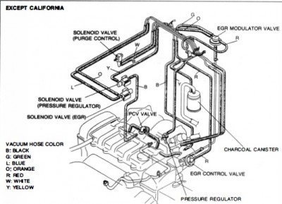

А вот эта схема егр правильная?
 Заголовок сообщения: Re: Не могу победить проблему. машина на горячую не тянет... | мазда (mazda) форум
27 окт 2012 23:26
YellowDuck писал(а):
Можно предположить, что коммутатор умирает (перегревается и начинает тупить)
Правильно предполагаешь!
Рассказывать о принципах работы ЕГР я думаю нет смысла, тебе починить машину надобно, а не изыскивать знания по работе ЕГР
А вот про отсутствие вакуума в трубках - это трабла. В каких трубках по цвету вакуум есть и в каких нет, в соответствии с той схемой, которую ты выложил.
Ты уверен что именно такая схема у тебя? Случаем пару трубок от дросселя не идут к грибку над крабом?

Схема не такая, грибок у меня есть. от него идет толстая трубка вниз и 3 тонкие трубки с боку.
Вакуум есть только в оранжевых и желтых трубках из схемы.

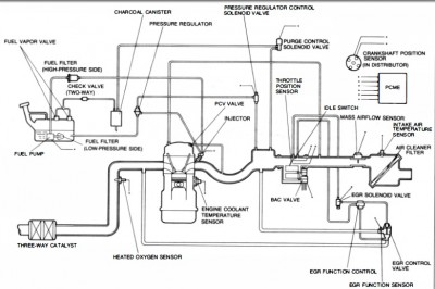

Вот правильные схемы для тебя...
_трубки_2[1].jpg [ 70.93 | Просмотров: 4551 ]
_трубки[1].jpg [ 103.44 | Просмотров: 4551 ]
Можно вообще все, что к ЕГР относиться выкинуть из системы и заметным образом это на работе двс не скажется....
Сделал диагностику диодом выдало только ошибку 17, как я понимаю это лямбда? Но врядли она всему виной
По поводу лямбды ты прав.
Начни с вакуумных трубок. На ХХ в оранжевых вакуум должен быть в жёлтых нет. Возможно неисправен соленоид. Заглуши трубку, что идут на канистру с углём и проверь работу мотора. Возможно и 17 пропадёт

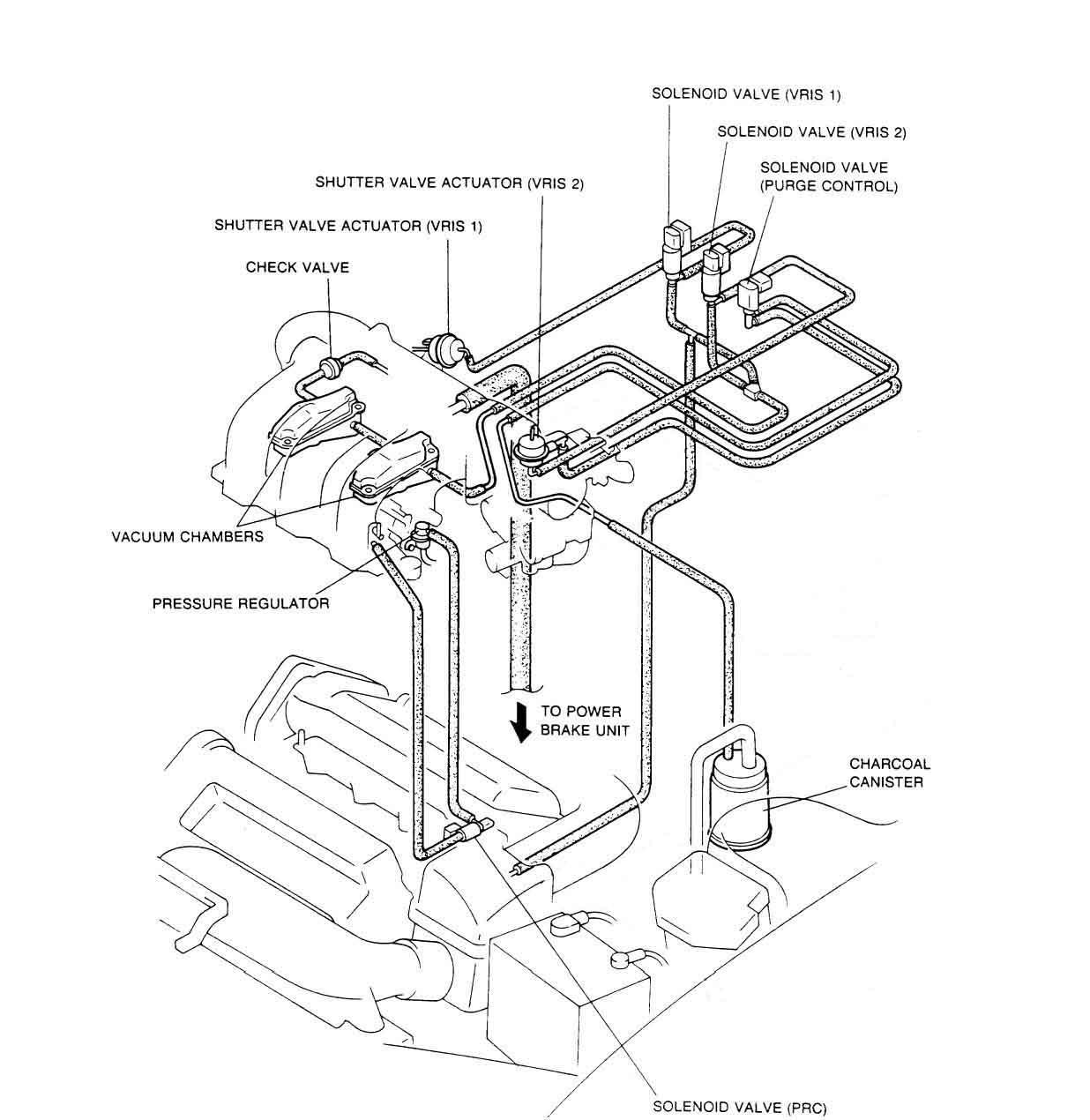

KFZE.jpg [ 144.25 | Просмотров: 4518 ]
впускной коллектор и вакуумные камеры через тройник ВРИС подключены к воздушному фильтру :) думаю, понятно, что потом было с машинами и хозяевами машин, воспользовавшимися данной схемой? и подобных, мягко говоря, введений в заблуждение - масса
