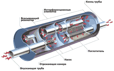

А по чему всего 1 отверстие? Надо 4 для каждой секции! Глушитель то устроен как то так!
glushitel.gif [ 13.61 | Просмотров: 650 ]
