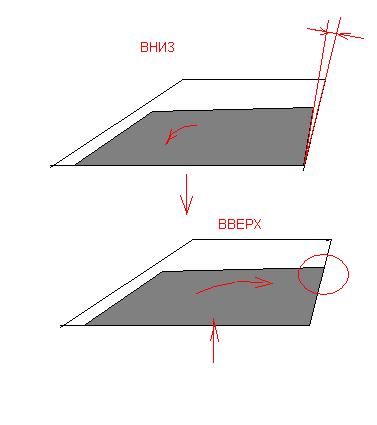

Каретка - та хрень, которая вверх/вниз бегает и стекло за собой таскает. Втулки увидишь сам, беленькие такие пластмассочки. Люфт в каретке ~ 1 мм = люфт стекла ~ 1 см по краям = плохо. О замене ничего не знаю.
Да, вопрос: перекашивает как на картинке :?: или наоборот :?: где щель появляется :?: . А вообще-то я поглядел бы каретку и если люфт большой - отдал бы их назад.

Rus, ситуация следующая:
Правая передняя дверь, при закрывании окна оно идет почти ровно до тех пор, пока передняя часть(около лобового стекла которая) не станет касаться верхней резинки на двери(там задний край стекла позже немного касается резинки). как только происходит это касание, стекло начинает наклоняться "вперед", и ближе к средней стойке на стекле появляется зазор в 2 мм. И конечно, до верху стекло не доходит в упор, т.к. перекосилось и уперлось "задним(по ходу движения) верхним углом" в верхнюю резинку.
каретку посмотрел, вроде люфта в ней нет, но вот стекло когда в верхнем положении не до конца, то оно свободной рукой шевелится с неплохим свободным ходом. когда стекло опускаешь до появления крепежных винтов - так его уже пошевелить не удается.
По описаным симптомам вроде похоже на каретку? Люфт вроде там, где ты нарисовал у стекла. Провда есть одно "но" - болты, крепящие стекло, не удается сильно зажать. Но вроде оно неподвижно относительно каретки, сейчас проверил.
По задней двери: закрываясь идет ровно до конца, но стекло упирается в верхнюю резинку(точнее ту ее выступающюю часть, что должна быть с внешней стороны стекла когда окно закрыто), а раньше стекло заходило под резинку свободно. Тут уж точно каретка не виновата. Такое ощущение, что подъемник стекло поднимает немного "наружу" от машины, буквально на 1 мм. Крепления я все проверил, все затянуто.

По переднему стеклу: попробуй сместить механизм с/п назад (насколько возможно), или хотябы верхнюю часть.
Сними обивку, опусти стекло вниз, и осмотри переднюю направляющую стекла, может там резинка завернулась или ещё что...
Болты не трогай, дело не в них.
По задней двери: может сам мех-зм с/п-ка деформирован? Попробуй сравнить левый с правым...

Rus, резинка направляющая в порядке, проеверил. Если переднее стекло при закрывании рукой совсем немного придержать(не дать завалиться вперед небольшим усилием), то подъемник дожимает стекло до конца. В общем поеду сегодня возвращать его в зад :evil:
А на счет заднего стекла думаю просто подложить под нижнее крепление подъемника шайбу, тогда стекло в верхней части будет немного смещено "внутрь" машины, и зайдет под резинку. Как тебе этот вариант, прокатит он, как думаешь? Я думаю должен...
