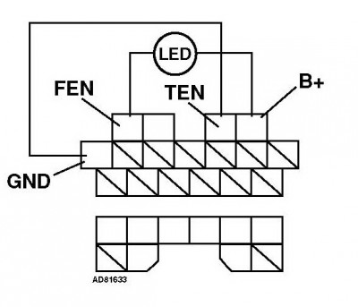

А с перемычкой?
 Заголовок сообщения: Re: мазда 626 GE непонятки с ХХ | мазда (mazda) форум
17 ноя 2012 05:17
Зарегистрирован: 30 окт 2012 07:59
Сообщений: 14
Автомобиль: mazda 626 GE
куда перемычку ставить? читал на форумах но так и не понял. мне бы картинку как это
17 ноя 2012 10:39
Ну вот как то так. Перемычка в диагностическом разъёме между терминалами TEN и GND. Светодиод LED не обязателен, он для считывания кодов.
