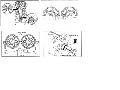

Смотри картинки. Риски есть с обеих сторон звездочек на распредвалах, проверяй!
.jpg [ 159.06 | Просмотров: 7702 ]

Привет! Сделай так-Сними звёзды с распредов и валы поставь по шпонкам как на рисунке выше в постах.Далее шкив калена на Т поставь.Далее вытащи трамблёр и у него возле шестерни будет шпонка ,а рядом с шестернёй на корпусе будет отлив типо ребра вот их совмести и вставь на место и бегунок должен встать на первый цилиндр.Этот способ мож геморный ,но точный и не надо ловить такты.Если конечно не проблема в другом ,то должно всё получиться.

Не шпонка, на валу рядом с шестерней точка-метка будет, по ней ставить надо (на скринах вверху видно)

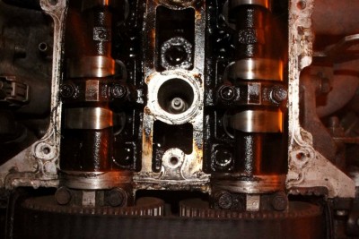

Вот так все установлено в данный момент
Комментарий к файлу: Распред.валы 1 цилиндра в вмт
IMG_7341.jpg [ 136.89 | Просмотров: 7605 ]

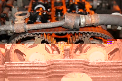

Комментарий к файлу: Метки з.к. распред.валов
IMG_7337.jpg [ 193.27 | Просмотров: 7605 ]

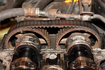

Комментарий к файлу: З.к. распред.валов,тыльная сторона
IMG_7338.jpg [ 157.6 | Просмотров: 7605 ]

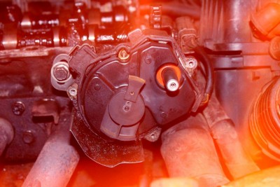

Распред. зажигания при ВМТ
IMG_7342.jpg [ 154.39 | Просмотров: 7605 ]
