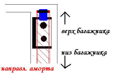

Ну, вот так выглядит - но вроде по-другому крепеж нельзя сделать - потому что тогда высоты багажника не хватит (я еле-еле это поставил, а там получается ещё + 2-3см)

Сообщений: 926
Откуда: Казахстан. Караганда
Mos-Gaz, То есть амортизатор к кронштейну крепится там где синий квадратик?

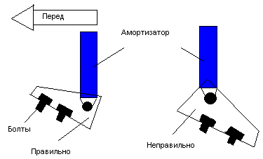

Mos-Gaz Вот нарисовал, вид сбоку, может немного кривовато, надеюсь понятно

Mos-Gaz, усе ясно, разворачивай. Посмотри как я нарисовал. Другими словами спереди должны быть болты крепления кронштейна к кузову, а сзади болт крепления амортизатора к кронштейну.
Может быть надо поменять правый налево, левый направо.
