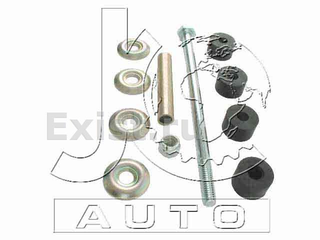

Стойка стабилизатора Japan Cars J63008 передняя.
Стоит недорого в ехсисте давно до кучи 2 комплекта покупал, благо цена не дорогая. Производство Польша, гарантийный срок 20000 км.
Прослужили 32 000 км и резинки раскрошились.
Болт толстый 9 мм против штатного 8 мм причем к головке утолщаются до 10мм - перетирает рычагом и стабилизатором, может слегка стучать.
За указаный пробег и 2 года одна втулка приржавела к болту но выбил.
Рекомендуется олифой или чем-то подобным обработать.
Можно поставить стойку торсиона от внедорожника мицубиси паджеро, монтеро, паджеро спорт,
MB598098 Стойка стабилизатора
- резина в ней конечно лучше, но ощутимо тверже, приняты меры против закисания и заржавления - все детали оцинкованы, трубка разрезная, гайка самоконтрящяся ... но всё равно ржавеет ощутимо сильнее соседних деталей... :crazy:
40 тыщ прошли ещё стоят
Основная проблема этих деталей неполное соответствие размерам.при замене колеса резинки отрываются от чашек и песочек с водичкой под них попадает

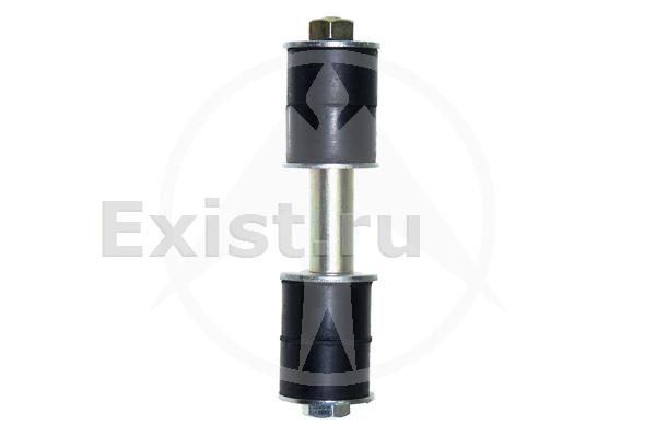

Sidem 51164 Стойка стабилизатора заднего
она же продается под брендом GP - толи герман, толи генерал парт - упаковщик кароче
Номер GP в основном копирует оригинальный 8AG1-28-100
Прослужила 10 000 км , полет нормальный - просто на диагностику заехал , и состояние этих сверх дешевых деталей в хорошем смысле удивило - резинки без трещин и эластичные :) поставил в июне 2012, ведь для резины важен не только пробег но и время, 3 дачных месяца купания в навозной куче пережили неплохо корозии на железках нет :)
Из +
+ тонкий как у оригинала болт
+ внутренний диаметр втулки намного больше диаметра болта - не закиснет, как например оригинал и некоторые другие..
+ самоконтрящаяся гайка впрочем как и у многих других...
Из -
- плоские тарелочки резинок - вот румыны с венграми обнаглели - при висящих колесах зазор между ними и резиной..
- Не понятно как их затягивать, конструкция другая рекомендации мануала не катят - тянул равномерно но не сильно на одинаковое выступание болта
Хотя за такую цену сойдет! еще 20 тык проходят - можно брать!
А вот и не льзя брать! :evil:
Странно - 40 зимние морозы выдержали %) а теперь нижняя резинка трескула серьёзно так да и на другой такая же ситуация... не ну было дело.. гонял по колее гусеничного трактора 80, даже 100 выжал - так вибраций меньше...
Максимум 20 тык прошли менять надо - не зря в оригинальных деталях резина намного тверже и несжимается рукакми - почти.. :( :(

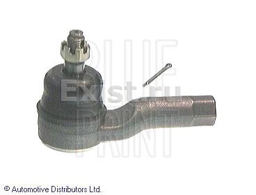

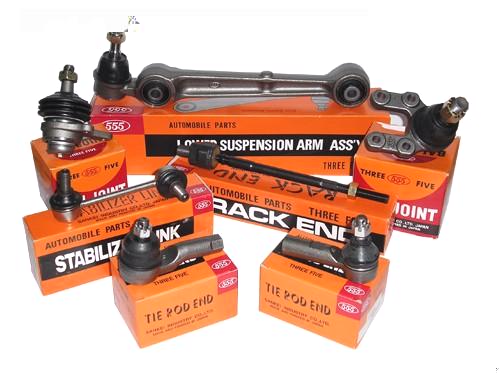

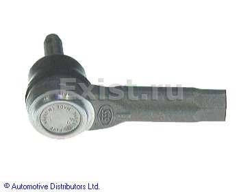

Mazda 8AG3-32-280
Mazda G351-32-280 Наконечник рулевой тяги
Поставляется 555, номер именно такой SE-1561.
Встречается под маркой Blue Print ADM58726
От оригинала не отличим по виду и сроку службы 100 000 км :)
Blue Print стараются г не втюхивать как никак бывшая дочерняя компания Мазды 8)
555 бывает разный много китайских вариантов :evil:
Комментарий к файлу: 555 на оригинале написано!
эти тоже 555 пакуют иногда

Комментарий к файлу: Blue Print ADM58726

Комментарий к файлу: В таких коробках японский 555
Ставил себе, только номер не знаю такой не такой, тысяч 20-30 уже пробежал, пока нареканий нет

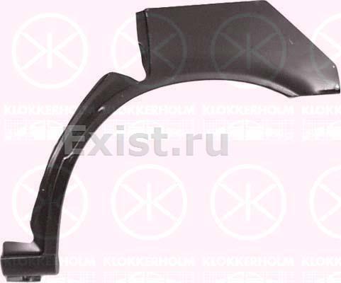

Ребята, у кого есть номерок ремкомплекта для задних арок на 626GD хетч? Весна пришла, пора маську поварить немного.
Заранее благодарю.

Боковина, 4/5-дверн., Колесная арка, Ремонтная накладка, сзади слева, внешняя часть
Klokkerholm 34 38 58 1
http://www.klokkerholm.com/xProductCata ... up=1922161
Klokkerholm 34 38 58 2 Арка колеса задняя - Боковина, 4/5-дверн., Колесная арка, Ремонтная накладка, сзади справа, внешняя часть
Van Wezel 2746148 - сзади справа
Van Wezel 2746147 - сзади слева
