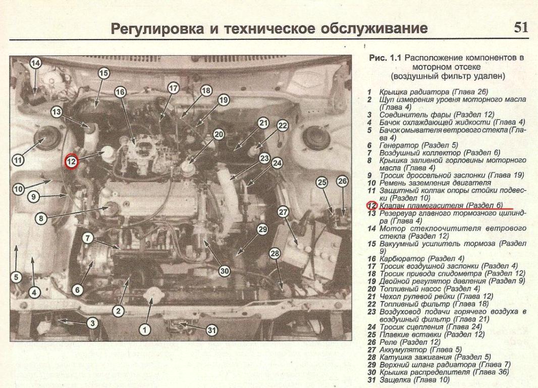

У меня тоже самое. все перечисленные проблемы. Только у меня карбюратор. Борюсь уже давно: чего только не менял, и сеточку в баке чистил, и провода, и свечи, и крышку, и бегунок, и карбклинером чистил, масло в коробе поменял полностью, тормоза прокачивал - ничего не помогает. Зимой не езжу, весной вот тоже незнай чего делать буду. Принудительно выставлял обороты на карбюраторе до 1000-1100 об/мин, немного получше, но бензин тарабанит капитально.
Наконец то решилась проблема с ХХ. Два года почти мучался с причинами, оказывается не работал так называемый "клапан пламегасителя". От него идут 2 трубки: одна в карб, другая в впускной коллектор со стороны 1 и 2 цилиндра. В общем через него подсасывало слишком много воздуха в 1 и 2 цилиндры, из-за чего и двигатель колбасило и при нагрузке на D, R обороты падали. Просто заглушили отверстие во впускном коллекторе. и все - машину не узнать. В режиме P,N - 900-950 об, в D, R - 650-700 об.
Не знаю есть ли он на инжекторных.

"клапан пламегасителя" на GD.
0045.jpg [ 174.82 | Просмотров: 2478 ]
