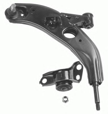

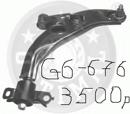

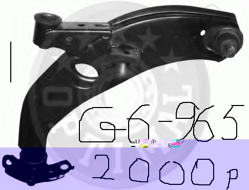

Чтоб не плодить кучу тем,спрошу в этой! А может и мне на GE знающие люди подскажут в чем разница (кроме цены)у этих рычагов Optimal G6-965 и G6-676?я лично на фото не увидел разницы,может кто их в руках держал,и вообще как они по качеству.как я понял на GE и GF рычаги один в один.Хочу поменять одну сторону и чтоб на развал не повлияло.
И есть еще фирма JD (япония) JDCS309R-1800р-вот действительно ли это япония.китай за 1500 чтото боязно,ищу бюджетный вариант-цена,качество.

Рычаги на GE и GF разные.
GF 2001г. 1800 МКПП HB

Смотрел по картинкам и не увидел разницы,в чем она,в длинне,ширине?на фотках сайлентблок у GF имеет три точки крепления к раме и у меня такой стоит.

В общем прочитал кучу инфы,и вот что интересно,пишут что на GE подходит ходовка,в том числе и рычаги ,от КИА кларус,но и пишут что на GF также с кларуса почти все подходит,кто-то пишет что рычаги у GE и GF одинаковые,кто-то пишет что разные.Сколько людей,столько и мнений.Вот и хотелось бы получить ответ от тех кто с этим уже сталкивался,а особенно от тех кто продает запчасти,ведь у них есть возможность сравнить,померить пощупать и написать в чем разница!А если окажется что они одинаковые то расширяется выбор как по производителю,так и в ценовой категории!Надеюсь что завтра народ подтянется и поделится проверенной инфой. Кстати,пишут что у OPTIMAL не очень качественная продукция.

У Кларуса тоже рычаги разные, 0K9A2 34 300 и 0K9A6 34 300 они не взаимозаменяемые, первые на GE подходят.

Чот дешевизны КИАвских я не увидел.и смысл городить огород,если я за такие деньги могу нормальные родные купить. получается что бюджетный вариант только КИТАЙ!
