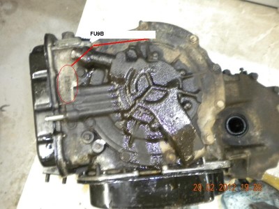

вот номерочик тут
DSCN8135.jpg [ 75.71 | Просмотров: 4051 ]
Есть желание-будут возможности.

Да,номер именно такой.
