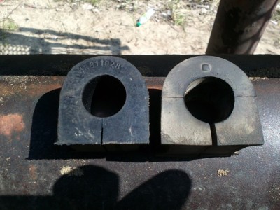

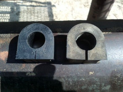

ну вот и свершилось.потратил на замену втулок,около 1,5 часов.понадобился только один ключ на 14 рожковый и всёёёёё.в основном ,а это 80 % было работы под машиной,на эстакаде.пришлось арендовать эстакадку на улице.час 70 рэ стоит.стояли родные маздовские втулки.видно их не меняли ни разу или всё же меняли,но давно и на оригинал.стало заметно мягче идти.но пока не могу полностью испытать.потек сальник на коробке.стоит моя ласточка.завтра поеду забирать с экзиста резинки,а когда поменяю,то полностью испытаю по кочкам.вот предоставляю фото новых и старых втулок.в принципе мало отличается от новых.диаметр другой и потрескавшаяся резина внутри при развороте.
