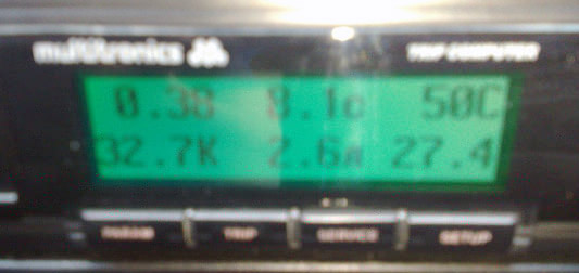

28062012417.jpg [ 28.69 | Просмотров: 2609 ]
и это на этаноле, на котором сразу +1 л. работает ЕГР, стоят каталики - в общем, вся "сраная экология" в действии :D а все потому, что эта "экология" позволяет сократить выбросы в первую очередь за счет того, что при ее использовании тратится меньше топлива, реже включаются вентиляторы, нет детонации, которая гробит ЦПГ и приводит к резким коррекциям смеси, не перегревается двигатель...
я хочу короче сказать, что не все так просто, как некоторые себе представляют. работающая ЕГР сама по себе не приводит к тому, что форсунки льют меньше топлива. т.е. сама по себе не снижается мощность, как и не снижается расход. а вот изменения, возникающие в работе двигателя после "корректного" глушения ЕГР и так или иначе приводящие к увеличению расхода - как раз и являются следствиями этого глушения. т.е. ЕГР не прямо влияет на расход бенза и долговечность двигла, а косвенно. и еще раз повторюсь, а то тут некоторые усиленно предпочитают не замечать этого факта: при резких стартах и гонках, когда тапка в пол - ЕГР отключается. т.е. потерь мощности не существует. ЕГР работает только при плавных стартах и при небольших скоростях на круизе

зачем показывать картинку непонятно с какой машины, непонятно в каком режиме работы... ну вижу мгновенный расход топлива во время торможения двигателем например(причем уже не первый раз на этом форуме), на 4-х литровом моторе будет такой же... ну и что дальше?

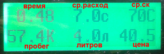

20120824_180934.jpg [ 36.45 | Просмотров: 2584 ]
по поводу "картинки непонятно с какой машины" - слив засчитан, т.к. ссылка на "непонятно какую машину" - давалась. можно даже найти сообщения хозяина, где он ставил обратно катализатор. можно даже спросить, заглушен ли у него ЕГР. но ответ будет как серпом для всех апологетов глушения ЕГР, поэтому спрашивать никто не будет, предпочитая кататься вокруг заправок и посылать в гугл ;)
по поводу "мгновенного расхода топлива во время торможения двигателем" - на будущее запиши себе, что расход в таком случае будет 0, а не 8. это так, для информации, чтоб не позориться. всего тебе :beer:

Кстати, чисто для справки: по бортовому компу Audi 100 2,3 quattro я получал показания среднего расхода (по шоссе) 6,5 литра, тогда как эта машина ест примерно 9л/100 км при 100км/ч. Просто вопрос как и когда комп обнулить + обязательное торможение двигателем. Я не говорю что тут липа, просто говорю что она может быть возможна при таких вот фотографиях. Да и время, 0,48, это 48 минут в движении или как понимать?
 Заголовок сообщения: Re: хелп по егр | мазда (mazda) форум
24 авг 2012 23:51
Сообщений: 703
Баллы репутации: 26
с запуска двигателя прошло 0 часов 48 минут. ну или за 48 секунд проехали 57.4 км, потратив 4 литра )
тогда уже проще в фотошопе нарисовать :D
