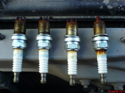

kost 626 писал(а):
вон какие нагарные полосы на внешней стороне изолятора - которая не в цилиндре лошадок 10 и поллитра топлива на сотню вылетало
:o что про коронное пятно не слышал?
kost 626 писал(а):
Кстати такая фигня в основном на Денсо, НЖК обычно беленькие нормальные...
у меня на разных свечках коронные пятна были и в том числе на NGK, вот фотка для примера не моя.
oldspark.jpg [ 191.97 | Просмотров: 1479 ]

Прорыв газов через вальцовку. В принципе крайне незначительный, но так как в газах есть немного масляной пыли, а температура изолятора не менее 100град, масло коксуется и образуется вот такое кольцо

На свечах которые брал как Мазда или ниссан оригинал никогда так сильно это явление не проявлялось и его практически небыло даже при пробеге более 40 тыщ, да и на установленых сейчас BPR5ES ничего такого нет...
