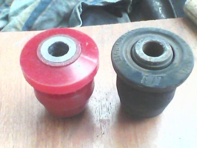

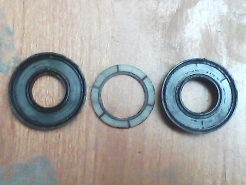

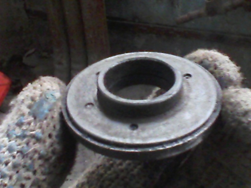

Сегодня разобрал стойки, опорные подшипники в норме, зря покупал новые(по совету!!!) Попутно поменял салентблоки на полеуретановые :good: И вообще они в принципе стучать не могут,подшипник упирается в опору,с низу его зажимает чашка пружины!!!
.jpg [ 83.57 | Просмотров: 3729 ]
.jpg [ 80.9 | Просмотров: 3729 ]
.jpg [ 74.11 | Просмотров: 3729 ]
