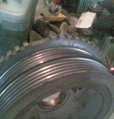

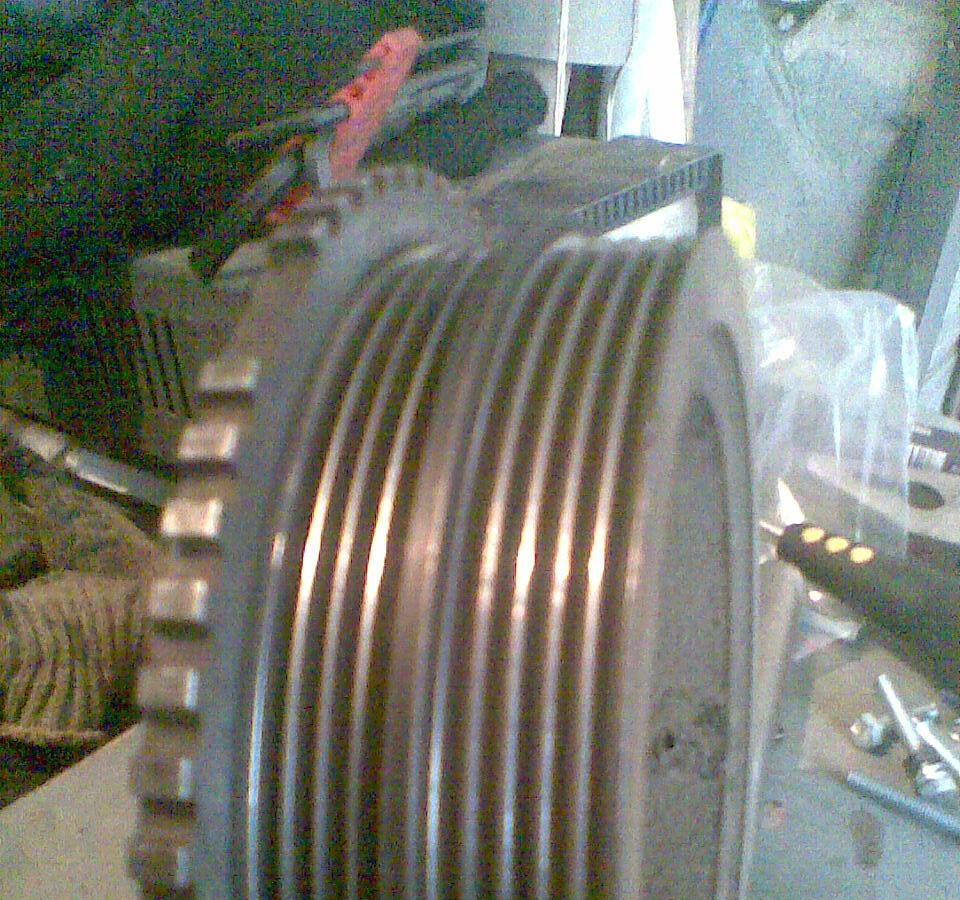

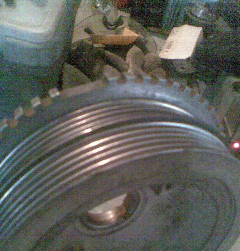

Как-то так! :)
109.jpg [ 125.18 | Просмотров: 3227 ]
110.jpg [ 181.56 | Просмотров: 3227 ]
113.jpg [ 181.58 | Просмотров: 3228 ]

Ну, шкив коленвала, а хде тюнинг? :P

lynx77
Тюнинг будет! Это начало. :crazy:
