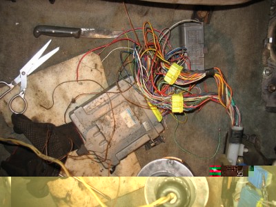

В общем! Два дня убил на копание схем и переделку мозгов от АКПП. В итоге, на соплях подключил их и даже немного завёл двигатель. Процентов 90, дело в мозгах.
От двигателя FP к FS мозги не подходят!!!
И проводка от МКПП к мозгам с АКПП тоже не подойдёт. Чтобы заработало, нужно всё по цветам проводов раскладывать. Т.е. на мозгах МКПП и АКПП совершенно разная распиновка.
Думал, сделать нормальное соединение мозгов FS06 с проводкой от FP01, но решил, что лучше купить готовые мозги.
Теперь, срочно ищу мозги на двигатель FS, МКПП, 1992г.
Доставка в г. Иваново.
FS05 18881 подойдут на трамблёр S5?
