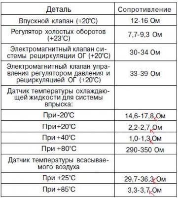

при +40 1,0-1,3 Ом а при +80 290-350 ???? чего то я тогда не въезжаю как он работает....

FESS писал(а):
1,0-1,3 Ом
Это кОм, про"бана буква к в таблице, при нагреве сопротивление падает.

Карбофос, не правильно. правильное сопр. только на 80 град. все остальное - в КИЛОомах, а не омах

Подправил
t.jpg [ 51.5 | Просмотров: 2735 ]

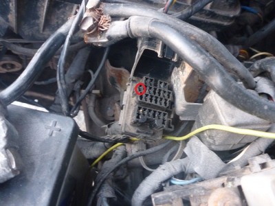

Напрягает меня то что диагностика не хочет проводится. Вот сегодня вооружился тестером и прозвонил диагностический разъем. Возник вопрос к знающим проводку машины.
Есть разъем
P100038011.jpg [ 172.28 | Просмотров: 2709 ]
По схеме на клемме обведенной в кружок должен быть минус(GND) а его там нет. Видимо потому машина не хочет ошибки показывать. Вопрос: Туда можно просто минус с АКБ бросить или этот контакт идет куда то в ЭБУ? Порыл распиновку-найти не смог.... на мозгах надпись FS01

это просто масса, можешь на "-" клемму акб кинуть для начала

да там нечего ее пытать, тебе надо просто замкнуть ТЕН на массу, а светодиод (12В!) можно кинуть на + АКБ и на ФЕН. не перепутай полярность диода

Всем доброго дня.... Сделал как советовали.... Замкнул ТЕН на массу.... Поставил светодиод...Включаю зажигание, светодиод загорается(примерно секунды на 4), гаснет, и снова загорается и горит непрерывно.... Куда дальше копать? :cry:
И проблема с датчиком температуры вернулась... Датчик я поменял... Завожу машину... Проходит минута-полторы и стрелка температуры уверенно начинает подниматься и ложиться в красную.... Может ли это быть из за неисправности приборки?(на ней не работают спидометр и тахометр)... В момент когда стрелка лежит в красной мерил датчик-показывает 365 Ом.... Температура головы градусов 30 по ощущениям.... Или может такое быть из-за воздушных пробок? Систему заливал недавно....
Кто что посоветует???? А то у меня уже руки начинают опускаться... ((((
 Заголовок сообщения: Re: 626 GE помогите опознать датчики | мазда (mazda) форум
02 мар 2013 18:43
Сообщений: 703
Баллы репутации: 26
хреново. ошибка 0 - это обычно конкретный сбой блока управления. во всяком случае, так в диагностике airbag. есть где взять такой же блок для проверки, как у тебя стоит?

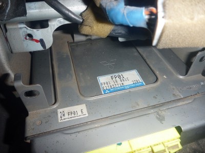

Взять рабочий неоткуда.... могу фотку крышки с мозгов выложить... Но машина то заводиться.... Или это не показатель ??? Машина может заводиться и при этом мозги не живые быть???

P1000394100.jpg [ 186.95 | Просмотров: 2686 ]
вот фотка мозгов
да, может заводиться, вроде как нормально работать, но что-то работать не будет. и кто знает, что именно... у меня есть товарищ с ошибкой по блоку (у него 4-зн коды, в них есть конкретно коды ошибок самого блока), ездит, ничего не беспокоит, кроме неопределенности )))) Изображение
но то его случай, а у тебя что угодно может быть с любыми последствиями, от не работы какой-нибудь системы до траблов с оборотами или расходом

да блок фигню стоит по деньгам. ну можешь вскрыть его, осмотреть, может там какая-то деталька будет явно горелой - поменяешь и все.

mx-6
вскрывал.... подозрение вызвали кондеры... поменял... ничего не поменялось....
а можно порядок цифирек узнать? ну к чему готовиться
