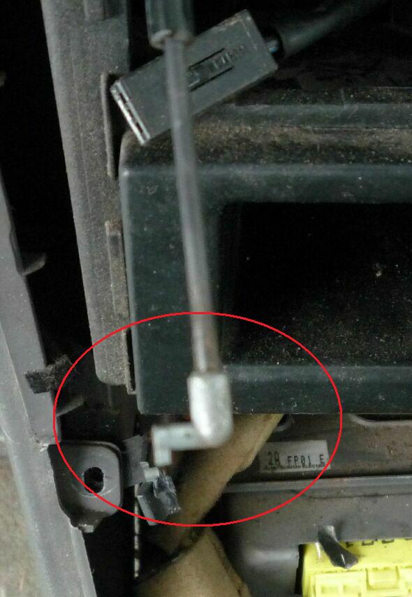

Сегодня начал разбирать панель, снимать черную накладку, много вспомнил мата, давно так не ругался. Тросик заслонки вытащить так и не могу
откручиваешь винт держащий оплетку, рычажок ставишь вверх, потом утконосами берешь за конец тросика - он там буквой Г, провернув его вытаскиваешь из рычажка.
