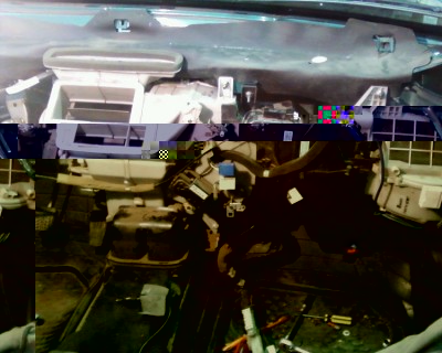

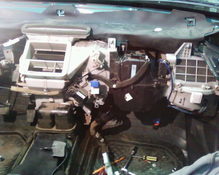

роман 626 писал(а):
Люди подскажите можно ли продуть или как то почистить отопитель снаружи не снимая торпеды? 626 GE. Кондей стоит.
Вот радиатор кондея и чисть, т.к. он стоит раньше и выполняет своего рода фильтр. Я когда свой снимал радиатор печки, он был чист, а радиатор кондея немного грязноват. Вот только добраться до него будет всё-таки не просто, он скреплен шурупами и скобами, как спереди, так и сзади.
-0064в.jpg [ 98.52 | Просмотров: 5400 ]
Вот тебе вид без панели. Черная коробочка кондей, справа вентилятор, слева радиатор печки.

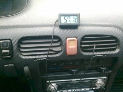

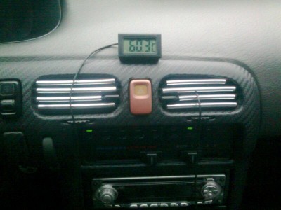

Карбофос писал(а):
Мне мало, сначала на другой бушный махну,
Махнул другой, предварительно промыл его химикатами, очень много всякой гадости вымылось.
На улице +10, работает на ХХ.
Комментарий к файлу: на первой
14.jpg [ 51.09 | Просмотров: 5268 ]
Комментарий к файлу: на четвертой
15.jpg [ 48.94 | Просмотров: 5268 ]

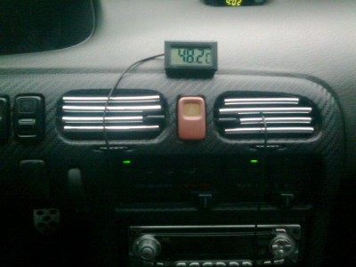

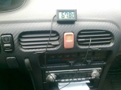

Карбофос писал(а):
Померил сегодня у себя, на улице +13, движок прогрет полностью, работает на ХХ, режим -в лицо.
Мне мало, сначала на другой бушный махну, а этот наверно распаяю.
Не прошло и года, распаял этот.
На улице уже -9, работает на ХХ.
Комментарий к файлу: На первой
1.jpg [ 66.68 | Просмотров: 4580 ]
Комментарий к файлу: Четвёртая
22.jpg [ 63.7 | Просмотров: 4580 ]
