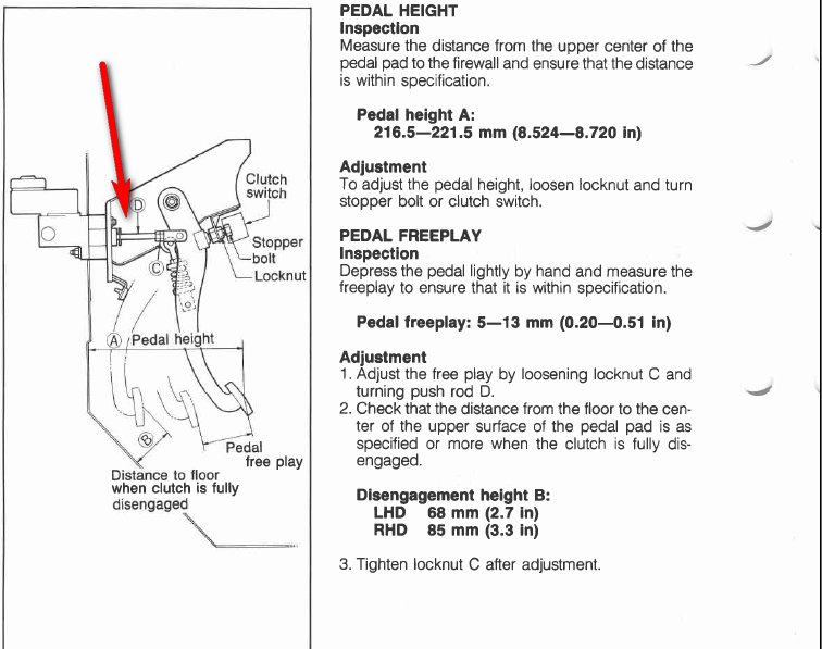

Когда педаль сцепления находится у пола (т.е выжата) я переключаю передачу например на заднюю и начинаю потихоньку отпускать педаль сцепления, что бы машина тронулась с места. Так вот раньше когда я отпускал сцепление что бы переключится на заднюю-(например) передачу педаль сцепления проходила расстояние примерно в половину растояние сводного хода от пола, а теперь от полу проходит всего треть часть от половины сводного хода до полного включения скорости.
 Заголовок сообщения: Re: Западает педаль сцепление мазда 626 ge | мазда (mazda) форум
10 ноя 2013 16:29
Сообщений: 1353
Автомобиль: Demio
Баллы репутации: 46
Выкручивая шток D, отрегулируешь как тебе понравится. :wink:
pedal.jpg [ 79.64 | Просмотров: 3334 ]

aleksandr8i теперь у тебя все нормально, просто нужно отрегулировать
