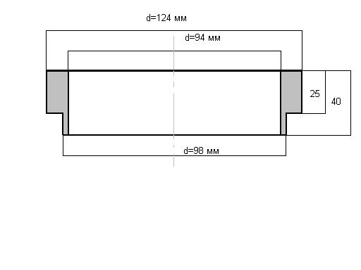

Здорово люди! Предлагаю другую конструкцию проставок на задние пружины. Принцип в том что б ставить их не на опорные чашки , а на проужины, т.е. между пружиной и верхней опорной чашкой.
Преимущество в том, что ненадо менять шпильки и в изготовлении проще.
Себе уже сделал и поставил. По ощущениям на дороге ухудшения управляемости нет. Хотя щас зима, непорокеришь :smile: . Ямы проходит лучше, нет резкого толчка как было раньше на высоких полицейских.
Общее впечатление - лучше.
Вот чертёжик.

Сергей S, если пружины были просевшие, то, наверное, положение амо стало таким, каким и должно быть, потому и толчков нет.
А если не просевшие, тогда режим работы подвески становится отличным от расчетного.
14 дек 2004 13:04
С пружинами полные непонятки, год назад менял. Машинка приподнялась, но когда поставил аммо Токико , то опять опустилась, Такое впечатление что нижняя чашка аммо Токико ниже чем надо. Если сажать пассажиров то зад был ниже чем перед.
