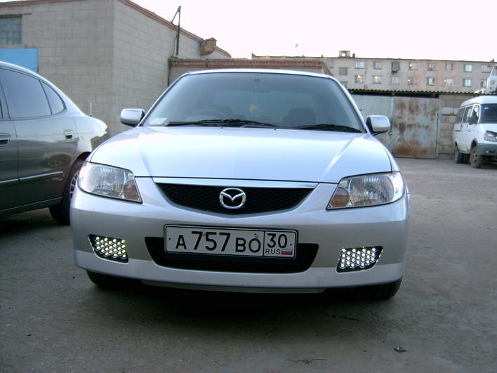

Хочешь что бы на тебя все встречные смотрели???- Поставь противотуманки на светодиодах!!! в каждой фаре -24 белых светодиода-ОБАЛДЕТЬ НЕ ВСТАТЬ!!!
:mrgreen: Диоды по 10 рублей за шт.итого это чудо240*2=480 рублей!!!
Светят ярко на 10-15 метров-свет как ослепительно белый-как ксенон!!!
но главное-диоды почти вечны-100000 часов на отказ!!!
могу прислать фото МОЕЙ МАЗДЫ -ФАМИЛИИ :lol:

НЕТ У МОЕЙ МАСИ СТОЯТ КОЛПАКИ(ЧЕРНЫЕ) НАСВЕРЛИЛ ДЫРОК И ВСТАВИЛ!!!
ЗАПАЯЛ,ПОДКЛЮЧИЛ К ГАБАРИТАМ! ФАНТААААААСТИКА!!! :smile:

АНДРЕЙ ПЛЫГУН, Смотрится круто. А не слепит ли встречных?
По какой схеме подключаются светодиоды, и какие ты покупал (маркировка).

Анатолий-УЧИ ФИЗИКУ!!! ДИОДЫ ПОДКЛЮЧАЮТСЯ ПОС-НО Т.Е. АНОД-КАТОД,АНОД-КАТОД И Т.Д. т.К. ДИОДЫ НА 3.6 Вольта то соединив их ПОС-но получаем 3,6*4=14,4 т.е. все ОК! Резистор который ограничивает ток не НУЖЕН!!!

АНДРЕЙ ПЛЫГУН, Если у тебя по 24 диода в сборе, значит всего 6 цепочек, по 4 диода в каждой (3,6*4=14,4), а как потом запитать все 6 цепочек в одну?

ЦЕПОКИ СОЕДИНЯЮТСЯ,СОЕДИНЯЮТСЯ------
НУ ВЫ ЗАВСЕГДАТАЙ ЗАБЫЛИ ФИЗИКУ!!! П А Р А ЛЛ Е Л Ь Н О!!!
ДИОДЫ САЖАЛ НА СУПЕР_ПУПЕР КЛЕЙ И ЗАЛИВАЛ ВСЕ ГЕРМЕТИКОМ-ПРОЗДРАЧНЫМММ!!! ПОДКЛЮЧАЛ ПРЯМО НА ГАБАРИТНИКИ!!!
ДА СОВСЕМ ЗАААБЫЛ- У ДИОДА ДВА КОНЦА-КАК У ЛАМПОЧКИ-НННО ЭТИ КОНЦЫ НАЗЫВАЮТСЯ -АНОДИК И КАТОДИККК---СОТ-НО СВЕТИТ ДИОДИК ТОКА ПРИ ПРАВИЛЬНОМ ПОДКЛЮЧЕНИИ!!! (МЕТОДОМ ТЫКА ОПРЕДЕЛИТЕ!!!)
ДА И В САЛУУН Я СДЕЛАЛ ИЗ КОРПУСА ЗАРЯДОЧКИ ОТ СОТИКА МИНИ ЛАМПУ на 4-х СВЕТОДИОДАХ!!! СУПЕР!!! НО ЭТО НЕ ВСЕ !!!
ПОД КАПОТОМ ГОРЯТ ВСЕ ТЕ-ЖЕ СВЕТОДИОДЫ!!! 8-ШТУК !!!
ОТКРЫВАЕШЬ КАПОТ НОЧЬЮ---А ТАМ ЧУДО!!! СВЕТЛО КАК ДНЕМ!!! (ВЫКЛЮЧАТЕЛЬ ПОСТАВИЛ КАК НА СИГНАЛИ-ЦИИ-ОТКРЫЛ-ЗАМКНУЛСЯ И ЗАСВЕТИЛИ!!!)
УДОБНОООООООООООО!!! ВСЕМ СОВЕТУЮ!!! (ЖРУТ 24 светодиода???----0.24 Ампера!!! СУПЕРРР-А СВЕТИТЬ БУДУТ И НА СВАЛКЕ ЛЕТ ЧЕРЕЗ-15-20!!! :lol: :lol: :lol: :lol:

Вот она, красавица дня.
SV300126.jpg [ 50.56 | Просмотров: 3218 ]

ё-моё а диаметр у светодиодов то какой :shock: ,
а мыть их удобно ? я думал что всё под стеклом ...

Тут, похоже, надо светодиоды с минимальным углом брать: 10-20 градусов...
А на сколько кандел они?

ЭТО ОБМАН ЗРЕНИЯ!!! ДИАМЕТР ДИОДОВ-5 МИЛЕМИТРОВВ!!!
КОДА ВКЛЮЧЕНЫ-КАЖ-СЯ БОЛЬШЕ!!!

АНАТОЛТИЙ СВЕТОДИОДЫ ТЫ НАШЕЛ-ДРУГИЕ (ФОТКА ИХ В ПЛЫГУН АНДРЕЙ И ЕГОЙНАЯ МАФИЯ!!!) МОЮТСЯ ЛЕГКО -ДАЖЕ ОЧЕНЬ -КАЖДЫЙ СВЕТОДИОДИК УШНОЙ ПАЛОЧКОЙ-ПОТОМ СУШИТСЯ ДРУГОЙ ПАЛОЧКОЙ И ПОЛИРУЕТСЯ-ФЕНОМ!!!! А СТЕКЛА НУЖНЫ В ОЧКИ ЧТОБ ЛУШЕ ВИДЕТЬ!!!!!!!!!!!!!!!! :smile:
