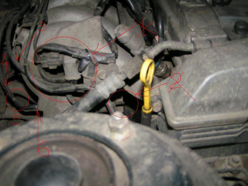

Вопчем смотри, у меня было так:
на 1 и 2 не обращай внимания (взял фотку со своего старого поста, антиресовался что такое).
3 и 4 - эти шланги у меня были перепутаны местами.
5 - это тройник
6 - вакуум с коллектора.
Если у тебя идет шланг прямо с коллектора на круиз активатор - смотри пост выше :)

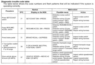

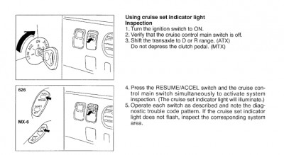

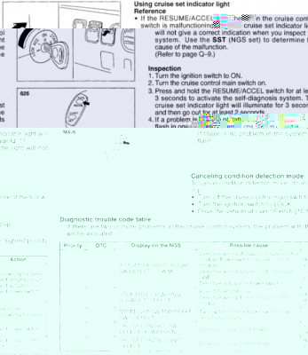

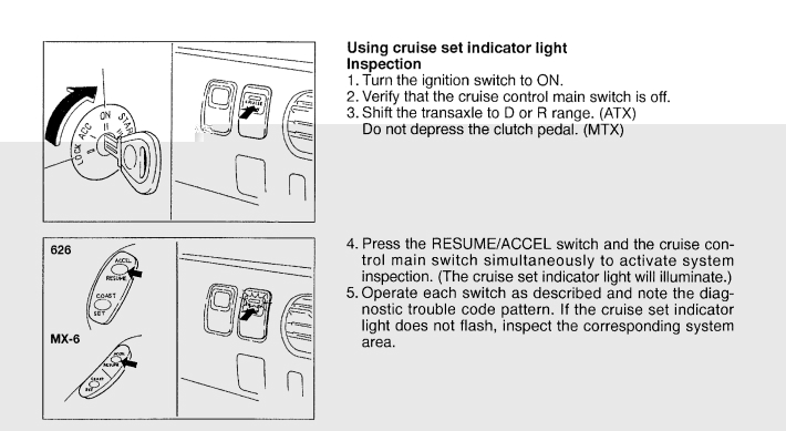

Привет всем. Добавлю пару картинок из мануала которые мне помогли продиагностировать круиз. Два типа диагностики condition detection и operation. При прохождении первого теста выдается однозначный код а при прохождении второго двузначный. Смотри вложения.
Комментарий к файлу: Таблица двузначных кодов для operation теста.
Manual4.jpg [ 185.1 | Просмотров: 3937 ]
Комментарий к файлу: Инструкция по запуску operation теста.
Manual3.jpg [ 99.72 | Просмотров: 3937 ]
Комментарий к файлу: Инструкция по проведению condition detection теста и таблица кодов ошибок.
Manual1.jpg [ 197.44 | Просмотров: 3937 ]
