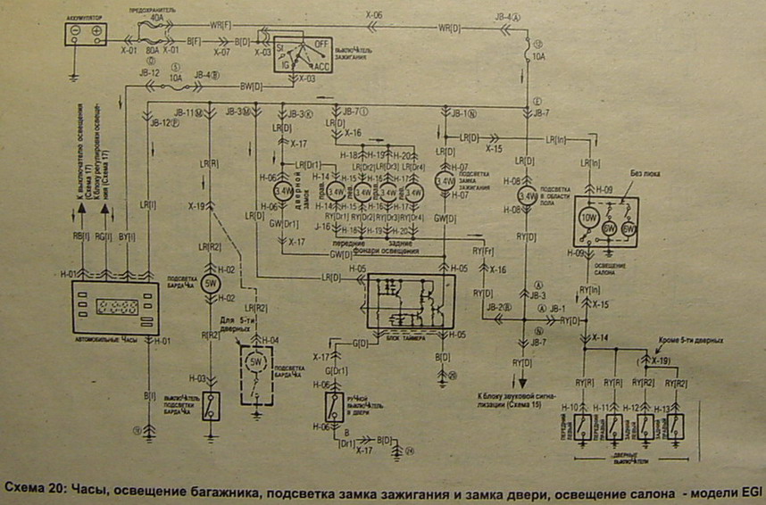

есть эл.схема там по схеме понятно что она загорается от открытия двери или срабатывания цз и к лампочке подходят провода у которых надписи на схеме (мож тебе что дадут) JB-02 рядом в кружочке буква L, L/R (F) с одной стороны лампы и с другой R/L (F)
21 янв 2005 09:10
Dm39, сенкс за старания ...
но книжки со схемами у мя есть, вот тока обозначения не расписаны, что за L L/R (F) и R/L :( ... вот меня и интерисует на какие провода тыкаться ... :roll:

1307, вот тебе схема с обозначением цветов, вдруг поможет.
За качество ногами не бить, сканера нету, есть цЫфровой фотоаппарат, им и снимал. А ещё ограничение по размеру 150кБ - какое тут качество, но читать можно.
Цветовые коды проводов.
Первая буква - основной цвет, вторая - цвет полоски.
B чёрный
Br коричневый
G зелёный
L голубой
Lb светло-голубой
LG светло-зелёный
O оранжевый
R красный
W белый
Y желтый
Месторасположение жгута в автомобиле:
[AC] кондиционер
[D] приборная панель
[Dr1] дверь №1
[Dr2] дверь №2
[Dr3] дверь №3
[Dr4] дверь №4
[E] двигатель
[EGI] система EGI
[F] перед
[Fr] пол
[I] комбинация приборов
[In] освещение салона
[INJ] система впрыска
[R] зад
[R2] зад№2
З.Ы. Тут как всегда "завод-изготовитель оставляет за собой право вносить изменения", это задалбывает сильно, т.к. схемы далеко не всегда соответствуют реалиям. У меня, например, не так подключены лампочки в дверях (горит красным при открытой двери). Левая включена через таймер (гаснет через 20 сек после закрытия), праваю не работает (провод идёт в никуда), первая попытка разобраться привела в приборную панель возле блока предохранителей, дальше не лез - мог не собрать к утру (надо было ехать). Ещё буду разбираться.
Но хотя бы общее представление получить можно. Успехов тебе.

Кирилл, вот за такую инфу огромный сенкс 8) ... а у тя нормально работает эта самая подсветка? просто у меня такое впечатление, что производитель просто забыл её воткнуть ... так как никаких свободных разъёмов в рулевой колонке не обнаружил, вернее нашёл один, но на него питание не подается вообще никогда, или я не нашёл "КНОПКИ" :(, а с начала думал, что это оно ... хотя может действительно это и оно, вот тока питалово значит рубится гыде-то раньше .... :???:
