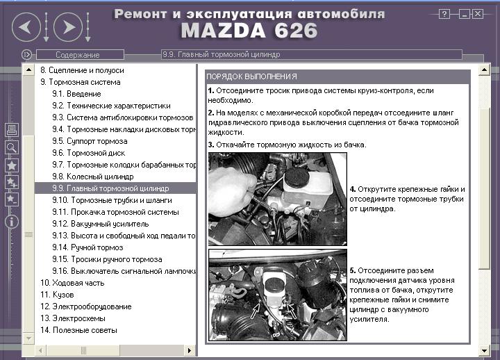

1. На моторном щите. Не пишите о том, чего не знаете. Хотя бы книжку перед этим почитайте. Во всяком случае, по поводу тормозов.
2Шустов, вот картинка из книжечки. Ткните пальцем плз (курсором) ГДЕ ОН ПРЯЧЕТСЯ :?:

Делитель проще всего найти по тормозным трубкам от идущим от главного тормозного. С наружи выглядит он до безобразия просто 2 трубки входят 4 выходят. похож на какойто разветвитель не подумаешь что в нем какой то механизм может находиться

Картинка из книжечки? кажись из проги!
Есть ли в ней GD шки и че за диск, я таких в природе не встречал!!

2GolDi 626GD, диск по GE,GF,Кседос,МХ6 и Пробу - чушной на самом деле :(, поэтому и пытаю Шустова...
