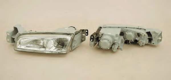

А что скажете про этот дивайс?
34390131 KLOKKERHOLM 105$
Фара левая
KLOKKERHOLM
(Дания)
Сайт компании: http://www.klokkerholm.com/
Начиная с 1969 компания, успешно развиваясь, является полным поставщиком частей кузова для почти всех видов легковых автомобилей. Сегодня Klokkerholm Karosseridele - один из ведущих складов кузовных частей в Европе, предлагающий самый широкий диапазон кузовных частей высокого качества не уступающем OE частям.
Общее количество превышает 16000 номеров изделий. В Klokkerholm производится 4000 номеров изделий, остальные кузовные части произведены другими изготовителями кузовных частей во всем мире. Диапазон изделий включает: бамперы и их оборудование (спойлеры, решетки и пр.), крылья, капоты, решетки радиатора, боковые молдинги и арки (дуги) колеса, передние и задние панели, люки, топливные баки, подкрылки и локкеры.
Кроме того, предлагается полная программа по автомобильной оптике: основные и противотуманные фары, поворотники, задние фонари.
Klokkerholm Karosseridele имеет большой внутренний рынок, даже в этом случае экспорт компании в больше чем 36 стран во всем мире - приблизительно 85 % полного товарооборота. Klokkerholm группа состоит из родительской компании в Klokkerholm (Дания) и вспомогательных компаний Klokkerholm Karosseridelar AB в Malmo (Швеция) и Klokkerholm Karosseridele Deutschland GmbH в Bonen (Германия).
.jpg [ 15.5 | Просмотров: 5852 ]
Фара левая
KLOKKERHOLM
(Дания)
кто-нить такие в продаже видел где? Датчане не должны лажу делать вроде!

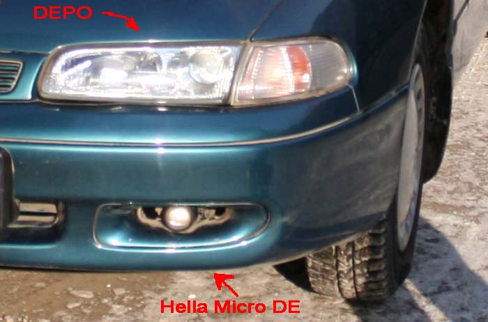

Что ж... внесу свою лепту в этот бессмысленный спор:
У меня обе фары явно б\у, причём конкретно б\у :)) Даже регулируются с трудом. Всё вручную.
Итак: слева depo (лампа H1), справа koito (лампа H3).
лампы philips premium +30% (H1 и H3 соответственно)
но всё равно depo светит лучше чем koito.
По большому счёту светят в паре хорошо и это не только моё мнение как маздовода.
А вообще мне уже пофиг до этих фар. Я поставил себе противотуманки Hella micro DE и сейчас езжу как белый человек.
Комментарий к файлу: Маленькая Hella светит на порядок лучше, чем фара ближнего света
