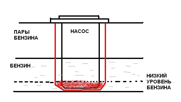

Удивительно - почему машина не едет, когда бензина мало становится? :( Понять не могу физики... Если бы это было голодание бензонасосанасоса (резкое ускорение или торможение), нехватка бензина, и понелось дергание авто... Но авто едет плавно 80-90км/ч и потом начинается типа "чых-пых" дергания! :( Но как только полный бак - все отлично! :( Почему? Может быть, пары бензина (крышка плотно закрыта) создают дополнительное давление в баке? Не верится... :(
Наверное все-таки это ВВ провода!!! :|
Кстати, а если толивынй фильтр забивается у машины - что происхоит? Ведь машина не глохнет, так и продолжает ездить, хотя фильтр забит! :(
Все это ИМХО - не судите строго! ;)
stas,
А почему когда бензина мало в баке, то причиной является сеточка бензонасоса? Вроде она облегает насос, и находится в баке месте с ним...
Может быть, нижняя часть сеточки (находится в бензине) забилась (засорилась) сильнее (вроде бы там внизу собирается грязь и осадок), и остается только чистой верхняя часть сеточки чистой (когда бак полный - бензин засасывается отлично, через верхнюю часть).... Все ИМХО! :)

Pump.JPG [ 30.59 | Просмотров: 2633 ]

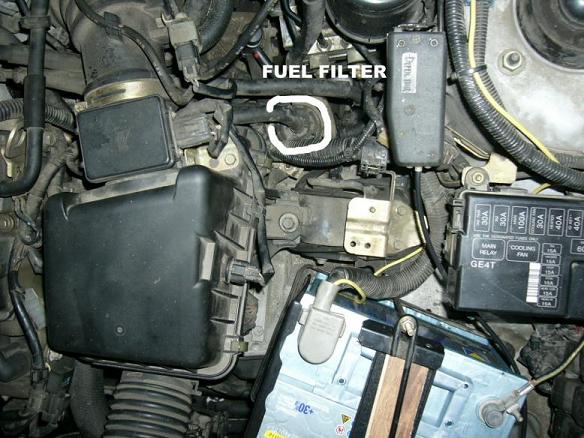

И еще вопрос, как посмотреть топливный фильтр на GE, где он находится?

посмотри а фильтр топливный находиться под воздушником, ближе к салону.

Вот тут должен быть - это на GF... :)
Fuel Filter111.JPG [ 58.3 | Просмотров: 2612 ]
25 фев 2005 16:27
Сообщений: 873
На GE там-же.

По свечам. Во-первых на GF должны быть платиновые, а у тебя обычные. Во-вторых, рыжие пояски на изоляторе, это негерметичность свечей(особенно той что слева). По в/проводам. На пробитых наконечниках остаются такие пылевые дорожки замысловатой формы(и на проводах наверное тоже). Вытираешь, ездишь, проверяешь. На черных наконечниках это очень хорошо видно. Если их протереть начисто, то и черные матовые точки-пробои будут видны. Попробуй как тут советовали - снять наконечники. Хотя мне кажется, что за сеточкой придется лезть. А бензонасос стоит не так, как ты изобразил. Во всяком случае на ГД я его самолично вынимал. Он стоит под 45 градусов и засасывает бензу через трубочку снизу. На трубочку надет пакетик-сеточка. Так что влияние количества топлива там ИМХО быть не может. Если только на ГФ уже насос стоит по другому. Я свой еще не доставал.
