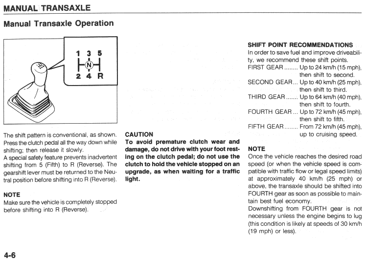

А не посмотреть ли что рекомендует сам производитель?
конкретно 323 BG 1.6i 16V

Nightingale, где взял?
25 янв 2005 11:21
Ну во-первых такая книженция тока на немецком вместе с сервисной книжкой была с машиной, а эту фигню на инглише скачал где-то с инета полгода назад.
Mazda 323F (BG) Owner's Manual отсканированный
181 gif общим размером 7,11 Mb
Нужен что-ли?

Судя по мануалу на 5тую переходить надо на 72км/ч :roll: :shock:

Nightingale, при указанном переключении, у меня - это самая что ни на есть спокойная езда. При таких скоростях переключения, обороты не будут превышать даже 2300, в основном 2000 и где-то ниже. Да, согласен, что скорее всего это самое комфортное переключение для машины в целом.
Но, такая езда НИКОМУ не понравится.
В основном я переключаюсь при сухой погоде не раньше 3000 - 3500, чтобы держать обороты не ниже 2500. Если хочу ехать побыстрее, ближе к скоростной езде - то переключаюсь не раньше 4500, при переключении с первой, на вторую можно сильно не раскручивать, достаточно 3000, вторую с 2000 она быстро поднимает до нужных оборотов. А на первой раскручивать до 5 не вижу смысла, всё равно скорости это не прибавит.

Посмотрел свой манул:
1я до 24 км/ч
2я до 40
3я до 64
4я до 72
дальше 5я
вот такие пироги

Triple_8, при рекомендованных скоростях переключения у меня как раз ок. 3000 и получается по тахометру... ну правда на 5-ую я переключаюсь после 80-ти все-таки, а не после 72-х... там кстати еще рекомендовано достигнув 4-ой скорости не переключаться вниз без надобности аж до 30-ти км/час...

это для ЭКОНОМИЧНОЙ езды :)
